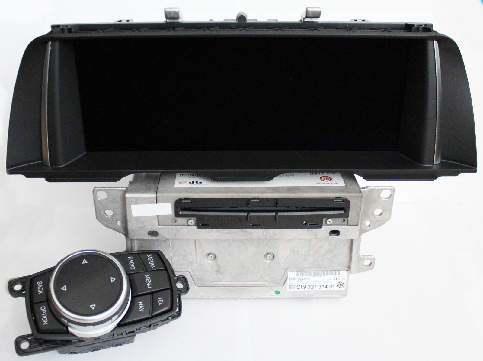

    С миру по нитке или давайте все вместе соберём знания в одну тему.
    Что мы имеем, на примере рестайлинговой F10 LCI:
    1. Обычный 6,5" монитор и ГУ без навигации
    2. Опцию - "комфортная связь со смартфоном по Bluetooth (Audio Bluetooth) + USB/AUX в подлокотнике (опция 6NS). Всё это реализованно через Combox в багажнике.
    3. Комбинация приборов с расширенными функциями (опция 6WA) Как следствие, возможна полноценная интеграция с NBT по шине MOST. Есть подтверждение, что с 13 года даже обычная комбинация приборов соединена оптоволокном с шиной MOST
    Хотим всё это заменить на комплект NBT:
    1. Монитор 10"
    2. ГУ с навигацией, Bluetooth и т.д.
    3. Сенсорный джостик iDrive

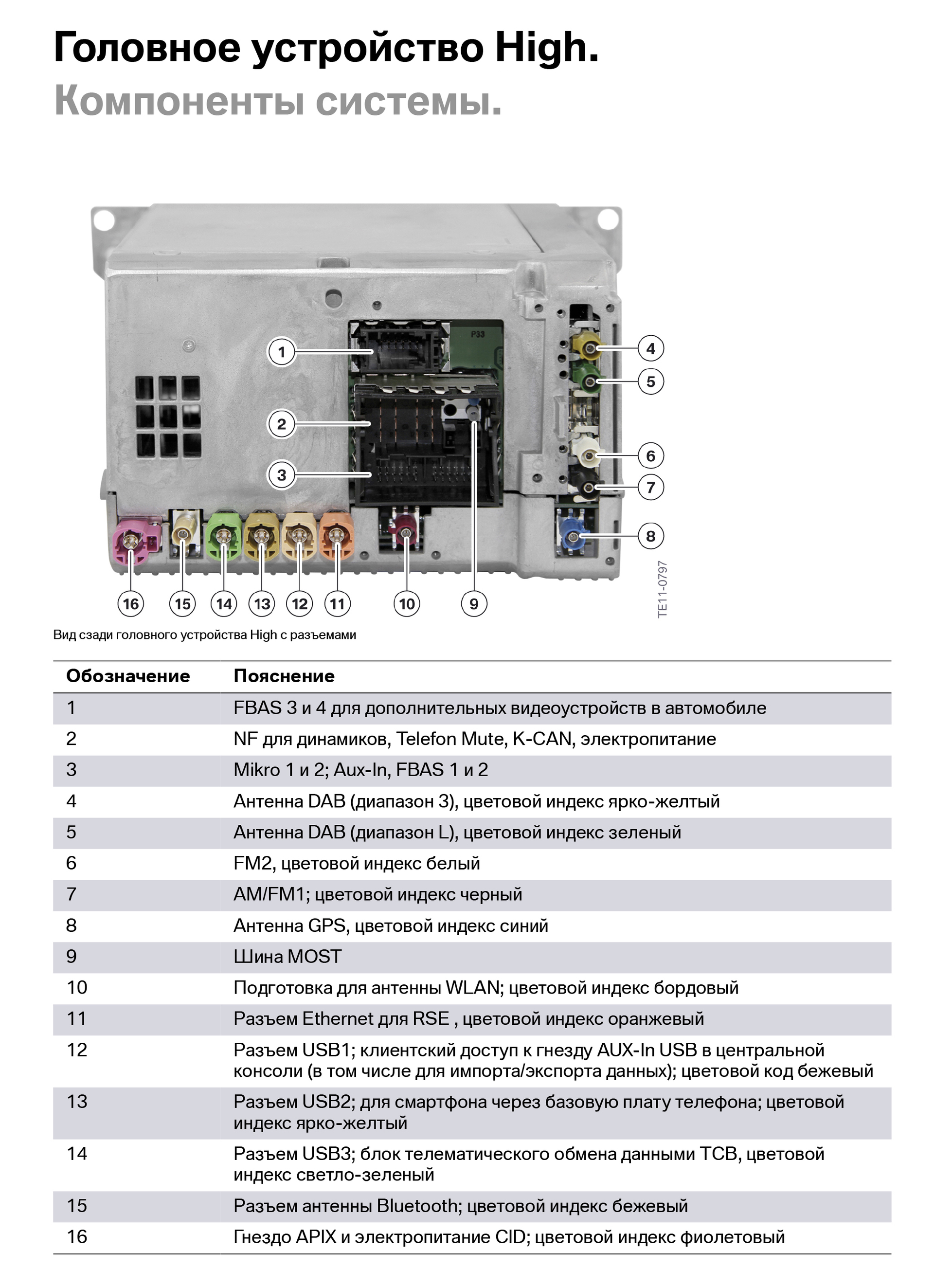

    Головное устройство NBT имеет следующие разъемы.
    Что необходимо для дооснащения.
    1. 61 11 9 277 965 - Соеденительный кабель для монитора к ГУ. Как вариант дешевле 61 12 9 321 939 от f30 (или 61129299570 или 61129261850). Можно использовать провод от маленького экрана, но распиновку придётся переделать. Примерно так (взято из отчета установки на f30, говорят, что на всех f-ах одинаково)
    2. 65 82 9 347 470 - блок управления Controller Touch.
    3. 61 13 8 380 696 - универсальный корпус розетки незакодир. (разъём для Controller Touch, подключаемого параллельно к джостику)
    4. GPS антенна - не оригинал с fakra разъёмом.
    5. 07 14 9 250 688 - коплект из 2-х крепежей для ГУ.
    6. 61 13 6 917 541 - MOST терминатор. Так как Combox удаляем из цепи, то необходимо закольцевать оптоволоконный кабель, идущий к нему. При установки NBT, COMBOX больше не нужен и его следует отключить. Когда его отключаешь - разрывается шина MOST и перестает работать расширенная приборка, время на NBT постоянно сбрасывается и с руля невозможно перелистывать треки. MOST - это оптоволоконная шина кольцевой структуры, чтобы шина функционировала необходимо ее восстановить указанной выше оптоволоконным соеденителем.
    7. 61 11 9 278 133 - Рем.кабель антенного провода WLAN. Как вариант 61 11 9 308 571 - WLAN антенна от 3 F30. WLAN антенна НЕ НУЖНА, если версия прошивки 50.4 (Июль 2013) и выше. Так как функция WLAN с этого момента отключена.
    8. 61 11 9 278 968 - Bluetooth антенна. Как вариант дешевле 61 11 9 310 540 от X5 E70. Либо попробовать взять от Combox.
    9. 61 13 0 005 197 - гнездовой контакт (4 шт.), проводка для микрофонов. Но я взял Canare L-2B2AT BLK, ниже есть ссылка.
    10. 61 13 8 377 072 - корпус разъема (2 шт.), вставляется в микрофон.
    11. 61 13 1 393 724 - гнездовой контакт MQS (0.75 MM2/SN) для обратной стороны гнездового контакта (9), который размещается в корпусе разъёма (10).
      Их необходимо:
      а) если провода (из пункта 9) - 4 шт.
      б) если провод BELDEN 70030 или Canare L-2B2AT BLK - 10 шт.
      г) ещё для разъёма Controller Touch (из пункта 3) - 4 шт.
    12. Схема распиновки микрофонов для подключения в ГУ.
    13. 61 11 9 309 771 - рем. модуль аудио-плеера (для USB/AUX+SnapIN).
    14. Схема подключения AUX-IN в ГУ - так как провода AUX идут в Combox, то их необходимо перенести в ГУ.
    15. 65 20 9 257 367 - усилитель разнесенной антенны. Тоже самое, только новее 65 20 9 346 798. Необходимо заменить, так как NBT нужны две антенны для нормального приёма радио сигнала. А в авто без NBT антенна одна.
    16. 61 12 6 962 811 - универсальный антенный провод.
    ВНИМАНИЕ!
    Опытным путём Pilot 757 установлено, что от Combox без доработок подходит только Bluetooth антенна.
    Отдельное спасибо: etc, 100xanoff, Тимур, Pilot 757 и всем кто писал или будет писать по теме
