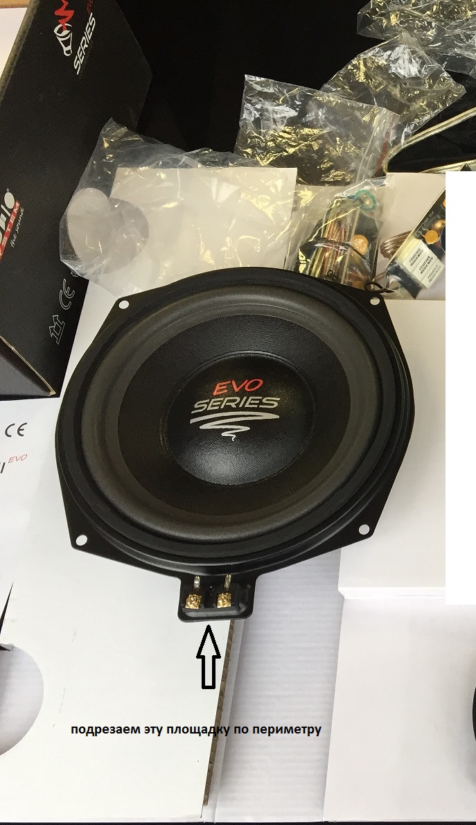

    заменил штатные динамики на систему
    AUDIO system
    X 200 BMW MK 2 EVO series
    в комплекте:
    два мид баса (под сиденья)
    два средних и две пищалки (передние двери)
    кроссоверы на дверные средние и пищалки
    соответственно вибро и шумо изоляция дверей и немного виброизоляции в короба подсидельных динамиков
    всё рассчитано на установку в штатные места, без каких либо доделок и переделок
    в передних дверях пищалок родных не было, просто заглушка, туда новая пищалка встала. но не предусмотрено её крепление там, пришлось приклеить
    средние динамики встали без проблем, только кольца проставочные надо заменить, они есть в комплекте
    нижние динамики легли в штатные места, только слегка пришлось подрезать площадку на которой болты под провода, она на миллиметр больше чем у штатного, не хотел динамик ложиться на место как надо.
    штатные низы стоят магнитов вверх, эти надо ставить магнитом вниз
    ну вот собственно и всё. я делал не сам, так как слегка рукожопый в моменте работы с хрупкими деталями) а снятие обшивки меня просто бросает в дрожь)
    звук преобразился до неузнаваемости! Теперь я могу слушать что-то ещё, кроме радио Маяк!
    Верха, средние, низкие - слышно всё!
    Я доволен до соплей!
    акустика обошлась мне в 22000 рублей, работа по установке звука и вибро-шумо изоляции (с материалом) 13000 рублей
    немного фото, кому интересно
    P.S. остались два штатных низа и один средний. надо кому?

  18. inncourt
    inncourt Завсегдатай
    7 янв 2016
    788
    я бы среднюю забрал, а то моя в водительской, хрипеть начала

  20. E_mironov
    E_mironov Завсегдатай
    26 сен 2012
    541
    нет. установщик сказал и так потянет и не наврал, качает хорошо
    приезжай, забирай) средний тебе отдам за так
    Электросталь
