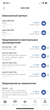

    Тоже поставил Валео.Но в ремонте генераторов,где мне этот ролик ставили-настоятельно отговаривали,мотивируя тем-что Валео уж очень дерьмовый и подделываемвй стал.Инну рекомендовали.
    Себе поставил номер 588096 на N57.Все встало отлично.И 4шайбы по 1мм.
