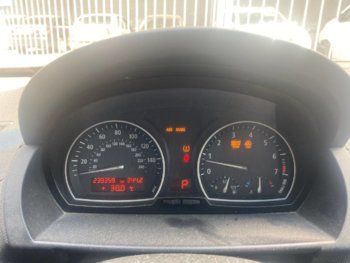

    А если вытащить 26 предохранитель и подтереть ошибки, лампочки погаснут на панели? Так можно проверить раздатка -ли это дурит? Просто помню когда стёрся датчик abs на заднем колесе, то спидометр не работал, а щаз работает.

    Предохранитель вообще ни о чём, он даже раздатку не отключает, а вот если снять фишку с серво, то раздатка точно отключена. Но ошибки выпадут в любом случае . Читай диагностикой чего гадать.

    если есть неисправность то ошибка уходить не будет и гирлянда соответственно продолжит гореть или загораться ) но ты скинь сюда какие именно ошибки и в зависимости от них уже придется предпринимать различные движения )
    И если по ощущением все норм и едит хорошо, то едь и не парься вообще ))
