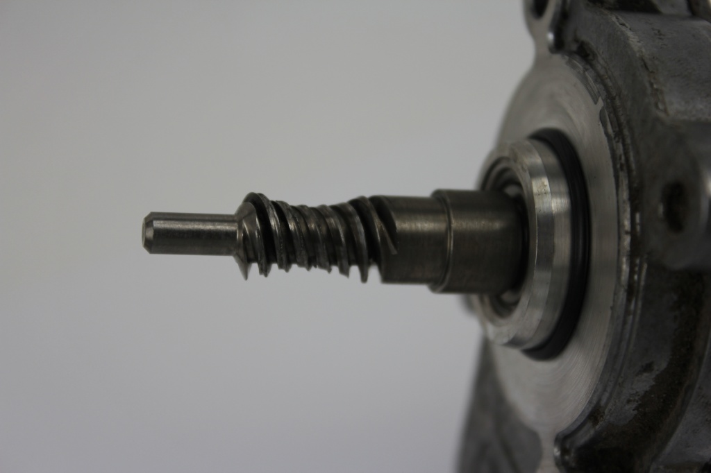

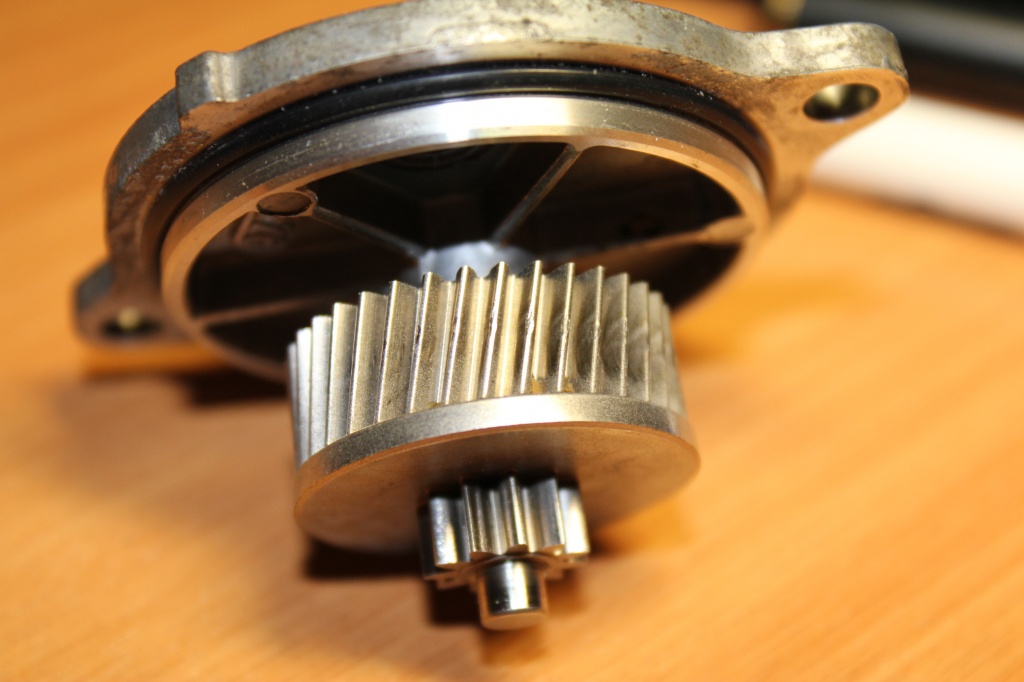

    Запомните , пластиковая шестерня , в большинстве червячных передач , является своего рода предохранителем от более глобальных повреждений
    Никакой ток ей проводить не надо , да и неоткуда ему взяться
    Износ шестерни , является естественным процессом из за особенности червяка

    Думаю , что немцы не дураки и просто так не станут заменять предохранительное звено (пластиковая шестерня) в сервоприводе раздатки на металлическую шестерню .

    У меня она в руках распалась, купил крышку в сборе.

    Пластиковая шестерня установлена из-за малой нагрузки на нее и большего коэф.трансформации усилия на устройствах за ней(При вращении вала электродвигателя кулачок разводит в стороны регулировочные рычаги).
    Поэтому она должна жить очень долго , но при правильной эксплуатации .
    Причина ее повреждения вам пока не известна , а ведь привод xDrive уже серийно выпускается более 16 лет .

    Кстати износ вала сервопривода раздаток ATC300 , происходит по тем же причинам , что и повреждение пластиковой шестерни сервопривода .
