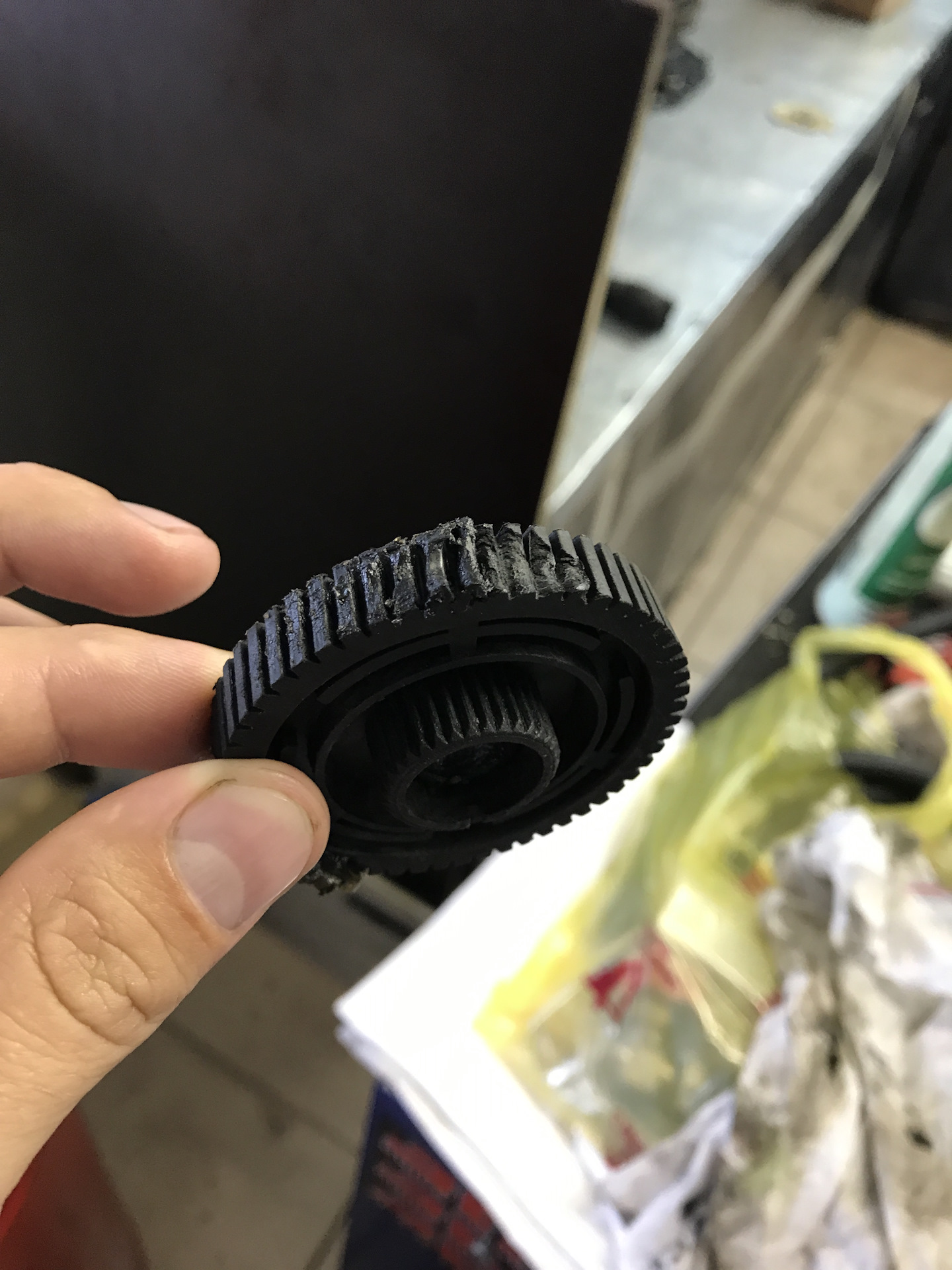

    Менять шестерню , т.к. она повреждена . Наверное вот так же выглядит.
    Весь вопрос , почему , что ее так разрушает ?
    В ссылке [​IMG]678 пишется "... в раздатке масло ни разу сам не менял пробег 145 тыс. авто сам покупал в гермашке с пробегом 105тыс..... короче покатаемся а там поглядим"
    Как за 40 тыс.км. после немца можно убить серводвигатель , что наш русский Ваня не выполняет и что выполнял немец , проехав 105 тыс. км. ?

    Шестерню заменил, фото выше.
    Угол сервопривода 106 градусов после замены шестерни.

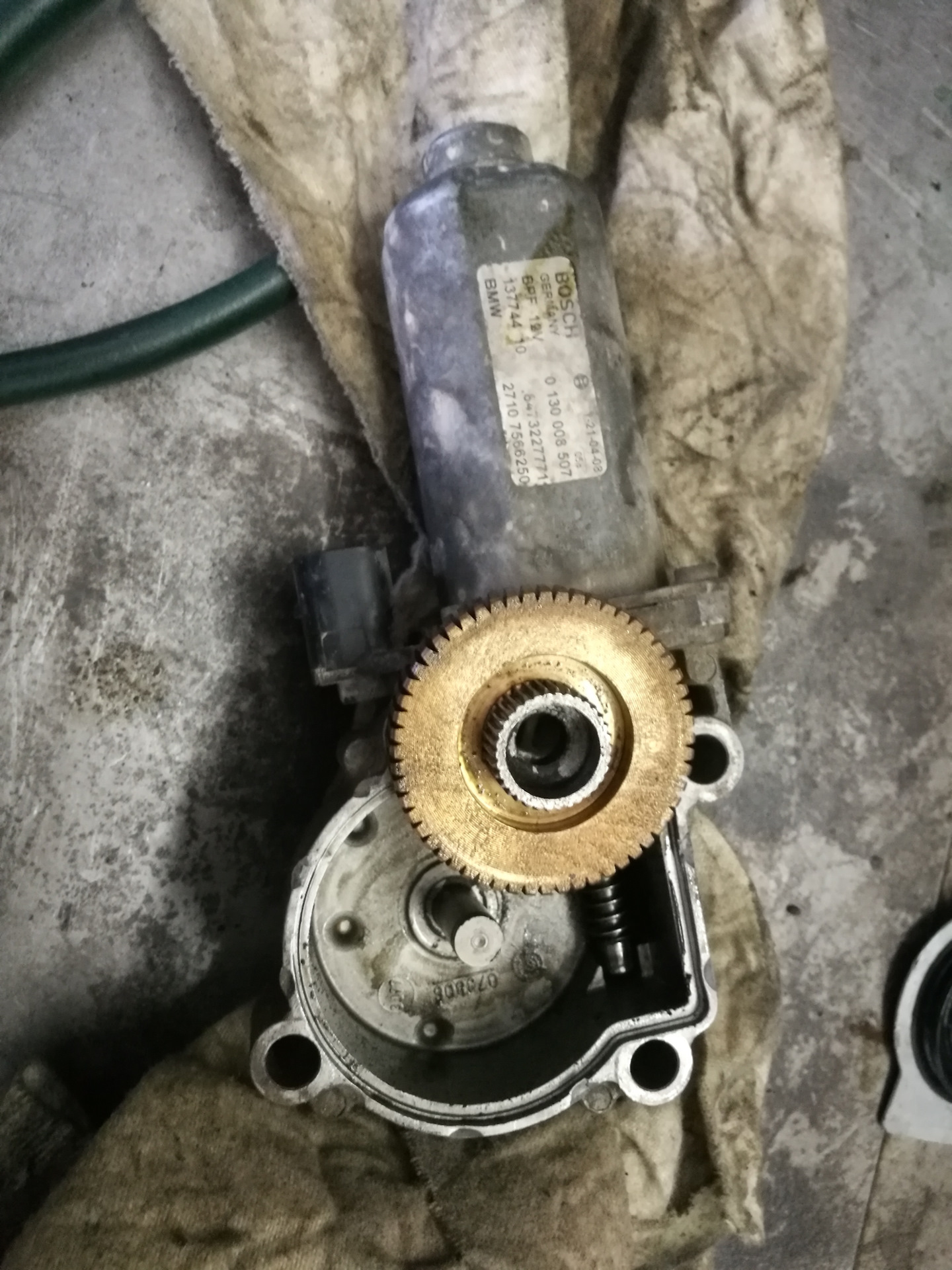

    Вот и металлическая шестерня сервопривода раздатки ..https://www.drive2.ru/l/505652754304204958/
    Шестерня целая , а симптомы вам хорошо известны . Весь вопрос почему они себя так проявляют . Шины 275+315 , рывков не было на момент установки комплекта шины+диски . Датчик Холла исправен.
    "Всем привет друзья.
    Сегодня запись о уникальной шестеренке, которую я обнаружил в своем сервоприводе раздатки.
    А полез я туда чтобы посмотреть ее состояние, т.к. машина стала себя вести странно. На старте появился рывок, при езде ощущения как будто едешь на спорт режиме. Как будто сцепление зажато. При торможении переключала на пониженную, как будто на механике мотором тормозишь. Ну в общем полез я туда и удивился."
    "На старте есть провал. Обороты поднимаются примерно до 1300 1500 оборотов и потом резкий рывок. Если плавно давить педаль, таких симптомов нет. В движении машина всегда как будто в спорт режиме постоянно."
