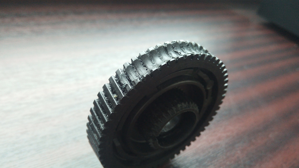

  24. G-GRID
    G-GRID Старожил
    18 июн 2013
    5,043
    Свердловская обл.
    Вы уверены в этом суждении ? BMW так рекомендует ? Если можно дайте ссылку на эту рекомендацию .
    Вы заметили , что повреждение шестерни идет в зоне максимального момента сжатия дисков муфты раздатки , как вы это объясните ?
    https://www.drive2.ru/l/485693319725187078/

  26. X900
    X900 Участник тусовки
    31 окт 2019
    33
    Челябинская обл.
    Я уверен в том, что после поворота шестерни прошло полтора года и чуть более 14000 км. Проблем нет.
    Сотрется, выйдет из строя, заменил и дальше поехал.
