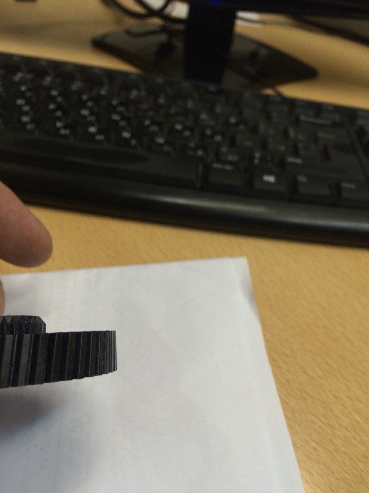

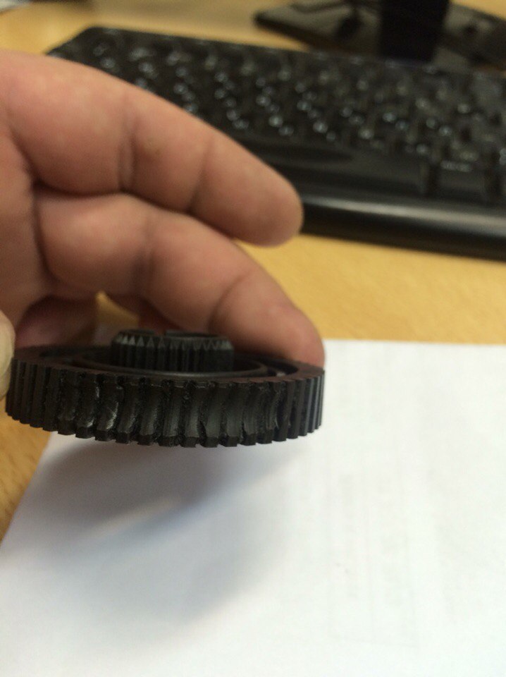

  19. Netony
    Netony Участник тусовки
    25 фев 2015
    218
    Короче съело треть шестерни (походу можно два раза поворачивать), т.к. я не знал крутили там шестерёнку или нет снимал сервак уже имея новую шестерню. Поменял сегодня, ещё и сальник передний на раздатке, ещё и ошибка лямда вылезла (его тоже поменял)
