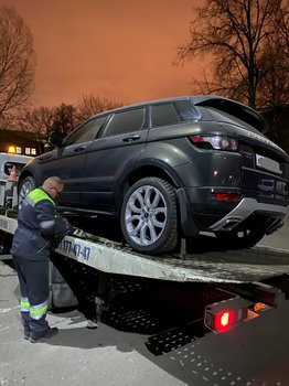

  10. metanol
    metanol Завсегдатай
    24 сен 2012
    881
    Update! Машину отвез на эвакуаторе в сервис Inchcape Центр на Магистральной. Менеджер сразу начал разводить руками и говорить мне, что машина не попала под отзывную акцию. Гуд Вил тоже не могут согласовать, так как машина старше 5ти лет. Типа попытались согласовать с представительством, но представительство отказало тоже. Подтвердили, что это именно тот болт, которые меняют во время отзывной кампании. Готовы пойти на встречу и сделать скидку на ремонт 15% —сделают за выходные за 206 000 руб.
    Я подготовил, как мне и рекомедовали, письмо в представительство. Добавил туда драматизма по поводу того, что мы чуть не разбились и фактов про Канаду, Великобританию, БМВ и Теслу. Пока отказа от представительства не было, но что-то мне подсказывает и они опрокинут. Хотя я считаю полнейшей не справедливостью тот факт, что сломалась детали по которой была отзывная компания. И она действительно была плохого качества еще с завода.
