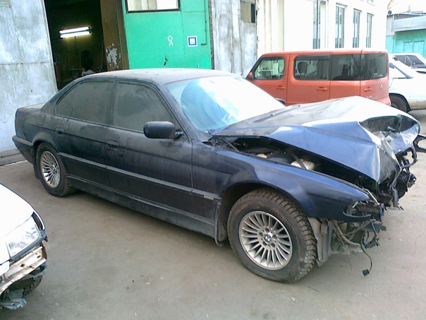

Серьёзно повредил кузов БМВ 540 Е39 в ДТП. Менять или вытягивать стойку и лонжерон?
Тема в разделе "Обмен опытом", создана пользователем RustamStrong, 13 май 2012.
  1. RustamStrong
    RustamStrong Завсегдатай
    8 мар 2010
    511
    1. В щитке передка правее от площадки под правую ногу зачем-то оставили две маленькие дырочки, откуда подтекает вода в салон.
    2. Поставили б/у тормозной диск передний левый тоньше допустимой нормы и кривой. Сказали лень было снимать мой исправный (выкинули) с поворотного кулака, который взяли на разборе вместе со ступицей. Я вообще узнал, что его меняли, когда снял колесо и замерил штангенциркулем. Теперь небольшая вибрация при торможении.
    3. На левом брызговике рядом с чашкой какая-то левая заводская табличка от БМВ 525 TD. Тоже не сразу заметил её.
    4. Шток левой амортизаторной стойки ходит ходуном, колесо болтается. Сама стойка чуть тоньше правой. Видимо нашли на свалке, а моя стойка куда-то исчезла. Хотя недавно сказали, что отдали за неё 6 тыс. моих рублей. Я только потом узнал, что мою заменили, так как она не согнулась от удара. В багажнике лежат новые стойки - всё никак не поменяю.
    5. Криво порезанная рядом с педалями звукоизоляция. Не пойму зачем резали, ведь она отгибается. Видимо было лень нормально снять.
    6. Педаль тормоза как-то не плавно отжимается в самом начале с щелчком. Меняли вакуумник и главный тормозной цилиндр. По их словам взяли обе б/у детали фирмы Lucas (TRW) за 8 тыс.! В магазине они новые стоят 8 тыс.
    7. Дырявые пыльники рулевого наконечника и поперечного рычага, скрипящий надорванный сайлентблок продольного рычага.
    Затем выставили мне 52 тыс. за запчасти по ходовой левого колеса и за ремонт ходовой ещё 14 тыс. Не пойму что они мне там отремонтировали.
    Я заплатил 224 тыс., когда забирал машину, а всё это потом вылезло.
    Деньги за своё барахло, конечно же, возвращать отказываются.
    Небось, считают, что я им ещё не доплатил.
    А с других трех сторон всё отлично, как и было до ДТП.
