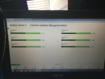

    Cегодня пришёл к заключению: Через 50-70тыс чистка колодцев, соответственно замена шайб, ну и кто не лентяй отдать на стенд - проверит по всем критериям. Свечи накала туда же. И тогда всё будет отлично сниматься и откручиваться.
    У меня две льют, а ещё одна чуть, на грани. В общем делаем три.
    Следующая сцепление - от 1500 до 2000 об/м вибрация мелкая проскакивает и только на нейтралке. Когда едешь ее нет.
    Спасибо за помощь...

  10. Zhogal
    Zhogal Участник тусовки
    19 дек 2021
    63
  11. Джон Уик
    Джон Уик Завсегдатай
    16 июн 2023
    1,268
    Шри-Ланка
    И?
    Все эти коррекции довольно посредственный параметр, и не настолько информативный как вам кажется
    Uyra и Романычь нравится это.
  12. Zhogal
    19 дек 2021
    63
    А от куда вы знаете на сколько мне кажется. То что коррекции могут меняться от различных факторов, не хочу перечислять, надеюсь вы их знаете. А на счёт "И?" гружу видео с коррекциями как было до моего вмешательства. Да и вообще в любом исходе это полезное занятие поменять шайбы и почистить и смазать колодцы. Хуже точно не будет, если руками делать.
    А на счёт, прогара поршня из-за коррекций - это тоже бабка на двое сказала. Скорее из-за не правильного распыла - тут вероятность куда больше.
    https://www.youtube.com/shorts/Ay09734fpiQ

  14. Zhogal
    19 дек 2021
    63
    lk
    ...это коррекции до ремонта. Я просто уточнил.
    Мне повезло, я нашёл человека который работает в моём районе, сам на себя, так ещё на треть раза дешевле. Проверка форс 300р, когда в конторе просят 800. Ремонт без з\ч 1500. Спасибо за то что есть такие люди). У меня всё ровненько.. Вначале одна прыгала до 2, ну это она в себя приходила, точнее мозги. Сейчас все по нулям. Хорошее дело сделал - нужное и не без вашей помощи. Спасибо!
