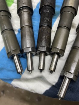

    Принцип работы литола на форсунке в колодце.
    Он заполняет все полости, чем как бы консервирует форсунку.
    Как правило почему она прикипает? Процесс окисления. Окисление от чего? Явно не от дт.
    Вот для наглядности. Та что посередине, как думаете, первый раз легко доставалась? Теперь достаю без каких либо усилий. Даже после разноса вытащил легко.
    Не, ну вы можете конечно хоть медь хоть керамику , хоть что туда мазать, я не против.
