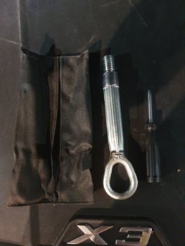

    Что-то у тебя явно какая-то не правильная фотка, точнее на фотке неправильный мёд, то есть проушины. :D
    Скорее всего на фотке это не для G01, т.к. в комплекте у нас всего 1 шт, которая идет и на перед и зад.
    Если у тебя чехол валяется такой же, то и комплект, как у меня. Вот моя фотка того, что лежало в тряпочном чехле (домкрат, противооткат и балонник не выкладываю, т.к. у меня комплектация с докаткой) -

    Как то жидковат комплект?
    Сфоткаю завтра свой.. да и чехол тряпочный, у меня кож зам черно красный ..

    Что значит жидковат? Я же четко написал, что штатные домкрат, баллонный ключ/приспособы к ним и противооткат не выкладывал на этой фотке (лень было доставать из багажника, а чехол с проушиной и отверткой лежит в легком доступе). У меня больше ничего нет в комплекте, ну, кроме еще дополнительно штатной секретки. У тебя еще что-то есть штатное? :cool:

    Комплект именно где проушина, жидковат..

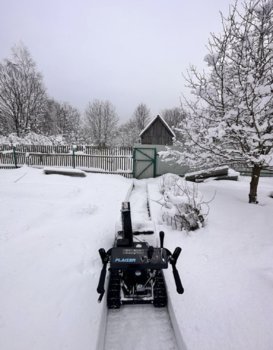

    Сегодня отвозил технику родителям в дом… Пол не поднять.. вот эта штука в салоне стояла..

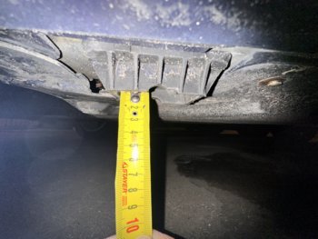

    завтра еще надо замеры сделать подпятнка…

    Отличная штука, тем более гусеничная. У меня обычный колесный. ;)

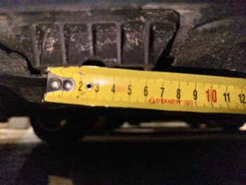

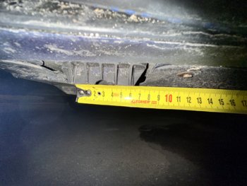

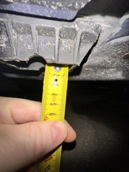

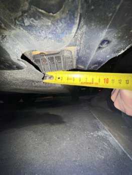

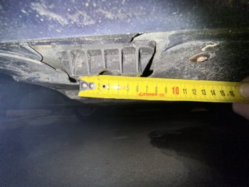

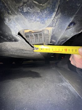

    Сделал замеры,
    Д 5.6 см
    Ш 3.2см
    Г 1.3см

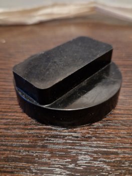

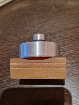

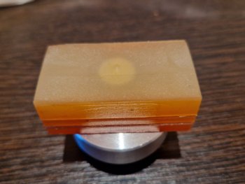

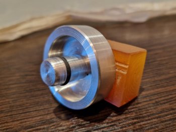

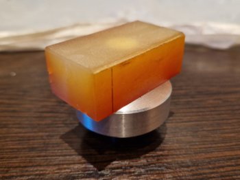

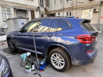

    В общем, изготовили мне платформу-переходник для моего домкрата AIRLINE 2т PRO AJ-R-03 под посадочное место Х3 (за размеры спасибо Лучший ИгорЬ). Всё подходит тютелька в тютильку: и в домкрат садится почти без люфта, и в посадочное место машины тоже. И соскочить не должна.
    В общем, тьфу-тьфу-тьфу, чтоб не пригодилось, но в случае чего... Еще, на всякий случай, на Ali заказал резиновую проставку под круглую платформу домкрата и подпятник Х3. Тоже подошла по размеру отлично.
    Лучший ИгорЬ, один переходник заказывал под Вас. Если еще актуально, пишите в личку.

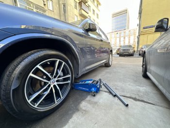

    товарищи, подскажите пжлста, подкатной домкрат какой искать, 2 тонны будет достаточно? высота подъема в 38 см?
    вот такой Норберг? https://ozon.ru/t/nbrZnVd
    или такой? https://ozon.ru/t/Dlr2GNq
    или лучше на 2,5 тонны взять такой? https://ozon.ru/t/El4ZzaV

    Да и двухтонного будет за глаза, проставку только к нему надо будет дополнительную. Ещё бы место найти, чтобы такую махину положить...

    Я взял на три… норберг, для мня проблема 2 тонного, это прямоугольная площадка бмв для домката… как там размесить пипку 2 тонного не понял, есть на две тонны…

    2-х тонного вполне достаточно.
    У меня Martix^ https://www.vseinstrumenti.ru/product/gidravlicheskij-podkatnoj-domkrat-matrix-master-51028-548170/
    и к нему брал опору резиновую: https://www.vseinstrumenti.ru/produ...katnyh-domkratov-matrix-rossiya-50902-787407/
