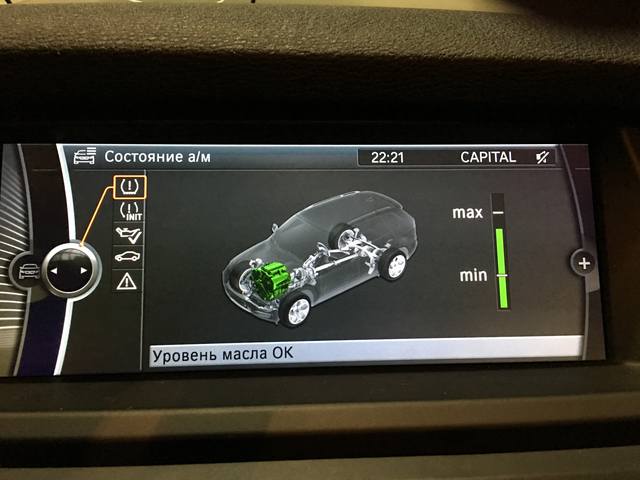

    Вечером того-же дня я включил самодиагностику уровня масла в двигателе на бортовом компьютере автомобиля, которая мне показала, что уровень масла ниже верхнего уровня шкалы на 1/4 (фото прилагается), чего ранее никогда не было после замены масла, то есть зелёная шкала всегда была до уровня верхней отметки.
    Но всё-бы ничего, только на кануне, прежде чем ехать сдавать свой автомобиль на замену масла в Автодом я также включал самодиагностику уровня масла, и уровень был точно таким, как после посещения сервиса (см. Фото выше).
    На утро следующего дня я повторил самодиагностику уровня масла, но ничего не изменилось, уровень остался на прежней отметке.
    Теперь вы понимаете, что меня посетил закономерный вопрос, а масло-то в двигателе вообще меняли в Автодоме или нет (Вспоминая подобные сообщения на нашем форуме).

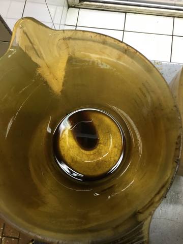

    В моём присутствии в ремонтной зоне Автодома с моего автомобиля слили моторное масло в мерные ёмкости и сняли масляный фильтр, в сумме получилось 7 литров 700 миллилитров, то есть до нормы не хватило 800 миллилитров (Заправочная нома в этот двигатель 8,5 литров масла), что привело всех присутствующих к большому удивлению (В багажник моего автомобиля после первого посещения сервиса, мне положили на половину пустую литровую канистру с маслом, как оно и должно быть после правильной заправки).
    Помимо этого, у меня вызвал вопрос тёмный насыщенный цвет мала и потемневший масляный фильтр для автомобиля, который проехал всего только 10 километров после замены масла (Фото прилагаются).

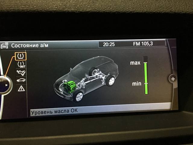

    Далее фильтр установили на место, масло залили обратно в двигатель, провели самодиагностику уровня масла в двигателе, которая показала тот-же уровень ниже нормы. После этого со склада принесли литровую канистру Castrol EDGE 0W30, долили в двигатель недостающие 800 миллилитров и провели повторную самодиагностику уровня масла, которая уже показала правильное значение зелёного столбца на уровне верхней отметки, о чём сделали заключение, что датчик уровня и система самодиагностики исправны.
    Вечером тогоже дня включил повторно самодиагностику, уровень масла остался в норме (фото прилагается).

    1. Масло Вам вчера действительно поменяли на новое (в первое моё посещение), так как по данным с камер видеонаблюдения видно, что работник сервиса совершал над моторным отсеком манипуляции с канистрами с маслом.
    2. Тёмный цвет масла и фильтра - это так и должно быть, сразу после того как авто выезжает из сервиса (Напомню, что общий пробег составил всего 10 км).
    3. Почему в двигателе оказался недолив в объёме 800 миллилитров мы ответить не можем.
