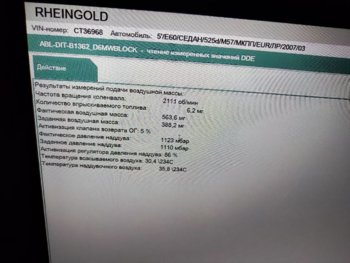

    Теперь другой вопрос,пишу все в этой же теме чтоб не сорить везде. Я когда покупал машину,там уже был вырезан сажевый ,удалены заслонки ,и заменена прошивка на какую то другую. Когда я решил все сделать нормально,посоветовали человека, который может считать мою,отдать другому подправить и залить в машину. Когда считали мою,посмотрели и мне сказали,что стоит какая то ерунда (типа на моей 2.5 ,от3.0 евро2)потому и жрет и не едет. Нашли другую от 2.5 отключили сажу и егр ,что то поменяли в топливных картах и мне залили. Машина как жрала,так и жрала,поехал снова, мне что-то поменяли,типа не такой сильный тюнинг сделали,машина совсем перестала ехать по городу постоянно педаль в пол,и при снятии шланга вакуума еще хуже,расход тот же. Приехал в третий раз,снова что то другое сделали,сейчас без шланга едет,но обещали больше, говорили с этой прошивкой проверено рвет 3.0,по факту не рвет,но рядом. Расход город неспеша 13.2 и продолжает расти,трасса если ехать быстро но не играть педалью 5.8 ,смешанный за 700 км пробега,из которых 450 трасса остальное город практически без пробок и неспеша 11.2 Может я до.....я хочу, но мне кажется это много.

    Приблизительно такая же проблема, купил авто с забитим сажевим регенерация не работала сказали надо удалять бо блок не запускает (как всегда ...). после удаления слишен цокот больше к 1100 +- оборотам двигателя. Попробовал сделать диагностику егр как возможную проблему (корекция форсунок в норме) и заметил что он возможна както удален програмно.
    Вопороси:
    1. Может бить цокот изза неудоудаленного егр (разнице в ожидаемой масе воздуха і фактической)
    2. Что мне лучше сделать доудалить или прошить на сток.
    3. Где найти стоковую прошивку и не будет ли проблемой удаленний сажевий фильтр (датчики противодавления на месте и вся инфа про фильр, ошибок нет нигде)
