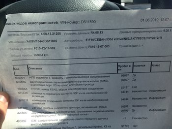

    Сегодня тоже появился хруст, а потом вышла ошибка на аэобек. Завтра проверю все кнопки на руле. К кому можно обратиться с решением данной проблемы, и что сломалось?
  15. smedvedev
    smedvedev Завсегдатай
    23 мар 2014
    528

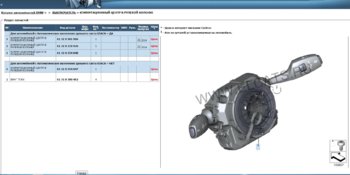

    Ездил на диагностику, приговорили обрыв шлейфа НПБ.
    Я так понял другое название коммуникационный центр рулевого колеса, и он меняется только в сборе или все таки можно восстановить?
    Отмечу, что все кнопки, лепестки работают.
    Кто подскажет контакты, того кто сможет восстановить или это гиблое дело?
    Номер детали, если я правильно нашел 61319214962, 61319234442, 61319245624, 61319283545 61319297780, 61319301905, 61319319475, 61319354047 кто может точно подсказать правильно ли?

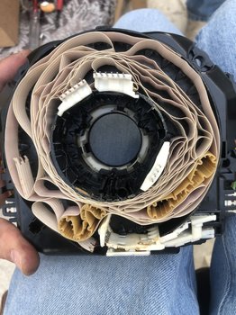

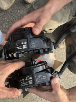

  17. NikolaiM
    NikolaiM Новичок
    18 окт 2019
    1
    Ох долго хрустел у меня руль и вот спустя год-другой загорелась ошибка подушки и dsc. Купил новый коммутационный центр мне обошёлся 21т руб. Делов минут 10. Остаётся доехать скинуть ошибки.
    Фото старого разобранного и фото старого и нового (как же не посмотреть что внутри :) )
    На фото плохо видно но оторваны шлейфы, сломано посадочное и лежат отломанные зубчики.
    Пс bmw 525d f10 11го года
