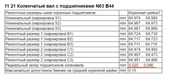

    Лёха, теперь посмотри на картинки. Ты не видишь никаких противоречий?
    коренные n62.png шатунные n62.png коренные n63.png шатунные n63.png коренные S50-54.png шатунные S50-54.png

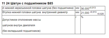

    А теперь глянем на S65-85. А тут вообще забыли поставить зазоры ....почему-то.

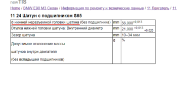

    И только для твоих любимых, шатунных S65, немчура учтиво поставила зазор, который они предписывают для данного узла. 10-34мкм !!!!! . В переводе на русский, это 0.010 - 0.034мм
    И что мы видим? Для похожих гражданских моторов( и даже для S50-54) предписанный зазор составляет 0.028 - 0.070мм . А для мотора с претензией на Sport, завод установил зазор 0.010 - 0.034мм. И как мы установили чуть ранее, в другой теме, зазор в паре стальной шатун-стальной коленвал не увеличивается при нагреве. И даже, теоретически, может уменьшиться на целую 0.001 мм. Хотя любой, грамотный инженер, при разработке моторов руководствуется эмпирическим правилом
    Отсюда можно увидеть, что для моторов с претензией на Sport, зазоры устанавливаются в 1.5 раза больше, чем для гражданских моторов. Наверное потому, что предполагается использовать использовать масла с приставкой Sport и вязкостью типа 10W60 или 20W60. А может и вообще 75w140 :D :D

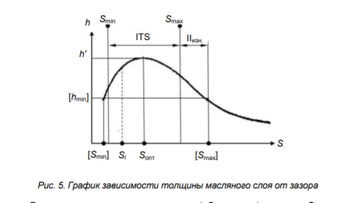

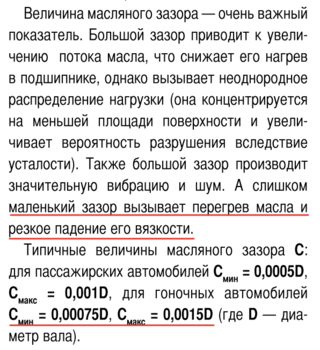

    Кроме того ...очень важным параметром для правильной работы любого подшипника скольжения является эксцентриситет вала. Почитав грамотные книжки, мы можем узнать, что ..
    То есть для моторов спортивных авто оптимальной величиной эксцентриситета коленвала является интервал 0.015 - 0.030 мм. Но у нас предписанный зазор составляет как раз такой же интервал. И как данный подшипник должен работать?
    Толщина масляного клина в подшипнике скольжения, есть некая функция от диаметрального зазора. Для каждого подшипника с его геометрическими размерами( диаметр и длина) существует некий, оптимальный зазор, при котором толщина "h" масляного клина может быть максимальной. При уменьшении или увеличении зазора, соответственно уменьшается толщина масляного клина в подшипнике. Что приводит печальным последствиям.
    А это методичка для Лёвы. "Расчёт зазора в подшипнике скольжения".

    Ой, радость то какая.... Оказывается на густом масле таки износ больше. Доперло наконец то.
    То есть формула с нагрузкой на подшипник, где чем больше вязкость, тем лучше, слилась...
    Жаль что не удалось увидеть альтернативную формулу, где было бы видно что не самое густое масло надо лить...
    Но тут встает следующая задача... Вот был малый зазор... Залили густое масло... Там все сразу износилось и зазор стал большим... И? То есть все стало хорошо... Что не так? Разваливается то все не на малом зазоре, а на большом... Была бы проблема в малом зазоре - развалилось бы все на первом десятке тыщ, а не на 10м...
