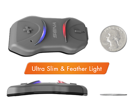

    Кто-нибудь покупал уже себе такую игрушку?
    Вообще есть у кого-нибудь гарнитура SENA???:help::help::help:

    Так мне в общем-то она нужна как гарнитура для телефона.
    Она, кстати со скалой коннектится.
    Маленькая она, симпатишная:thumbup:

    Купил недавно. Ещё не использовал в реальных условиях. На вид довольно качественно сделана.
    В руководстве пользователя ни слова о связи с другими гарнитурами.

  18. TrueZAVR
    TrueZAVR Завсегдатай
    23 ноя 2012
    918
    Ирак
    А какую конкретно sena купил?

    SMH10R. Как на картинке выше.
