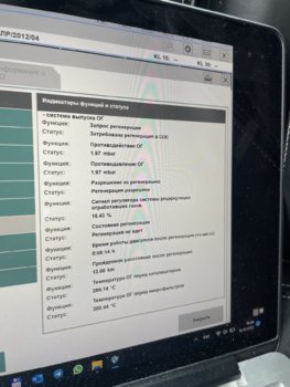

    Вот:
    Пробег 400

  10. zyz
    zyz Абориген
    9 дек 2011
    2,290
    Сейшельские острова
    :eek: Как такое возможно, он его наоборот что ли поставил? :shock:
    В лучшем случае оно нулевое будет, если там тупо дырка сквозная:facepalm: Поди там датчик давления моцк компоссировал...
    Я абсолютно уверен, что последних пару тысяч она НЕ включалась, с тех пор, как вывалилась ошибка. К сожалению, компа и шнура под рукой не было.
    Сейчас вот после тестов включил принудительно, поеду покатаюсь, но пробег как бы намекает.

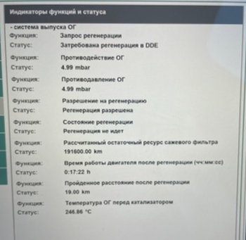

    В предпоследний раз, когда прожигал самостоятельно, тысяч 7-8 назад, после прожига на холостых были следующие параметры сажевого (за качество прошу прощения).

    Сейшельские острова
    Это моя картинка: как потом писал далее, проблема решена принудительным прожигом.
    Сейчас на хх что-то в районе 8-9 мБр, сажевый вполне себе живой.
    На всякий случай, поменял ещё и датчик - хотя, после прожига по нему ошибк не было (были до прожига).
    Чудес не бывает: смотрим в Райнгольде условия включения прожига для своего мотора/DDE, мониторим.
    Если регенерация запрошена, но при достижении условий не включается - значит, проблема всё-таки в наличии ошибки(-ок).
    Второй вариант - условия таки не достигнуты: напр. низкая температура ОЖ, неподходящая скорость и/или условия движения, и т.п.

    14 дек 2018
    1,441
    Егр отключай и сажевый задышит. Судя по фотке замену сажевого тебе прописали или была ещё раньше прописана, тк остаток ресурса большой ок 190т.км т.е. замену прописывали примерно 50-60т назад . Далее по датчику давление у тебЯ в норме, но прожигаться должно не позднее 1000 км это для трассы, для города в 2-а раза чаще, условия: темп двигателя больше 75, температура Ог больше 240 и не горит "голодный глаз", т.е полный бак. Проверь термостат может не прогреваешься.

    Поменяли датчик противодавления. Мотор стал работать намного ровнее. Пропали подергивания на холодную. Думал все ок.
    После этого проехал тысячу-полторы, заезжал сегодня на ТО, сказали, что висит ошибка "система сажевого фильтра", сказали что по противодавлению скоро ожидать ошибку.
    На сервисе говорят, что кроме смерти сажевого гипотез больше нет, ошибок и обстоятельств препятствующих прожигу они нащупать не могут. Есть ничем не подкрепленное предположение, что сажевый на моторе был ранее заменен на более уставший.
    Пока езжу. Думаю что делать, резать желания нет, машина белая, негативный опыт уже был. Может у кого-нибудь есть еще идеи что делать?
    P.S. Прикрепил показания сажевого на холостых после последнего "принудительного" прожига.

    На мой взгляд показатели отличные.
    Сделай в рейне замену фильтра и наблюдай.
