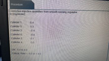

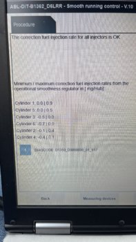

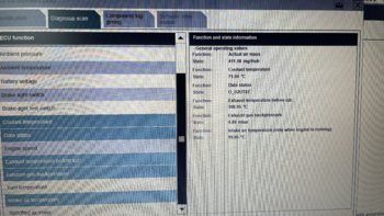

  15. bmwled
    bmwled Участник тусовки
    21 окт 2012
    85
    Изжог DPF с помощю "Carly" (удобнее так как компа не нужно держать) потом ездил по городу.
    Машина заведена утром после 25 мин на холостих (температура еще нерабочая так как неездила - термостаты новые)
    Это данные с Рейна. В другой день сразу подключюсь после старта двигателя.Хочу проверить форсунки на холодный старт
