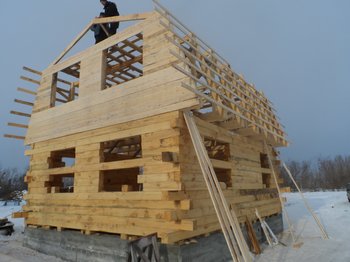

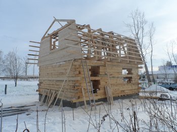

    самое дешевое в моменте будет из бруса на винтовом фундаменте.
    знакомый за 1.5 единички построил 6*7 с мансардной крышей. брус 150*180 (толщина 150 мм)
    бюджет материал + работа за 1 и 2 этаж с обшивкой фронтонов = 300 т.р.
    фундамент ~150т.руб.
    если строить один этаж, то в единичку под ключ можно уложиться.
    внутри идеально обшивать дом кедровой имитацией бруса для здоровья и аромата.
    снаружи панелями декоративными под камень и другие текстуры. либо металлосайдингом, а лучше смотреться будет алюминиевый сайдинг.
