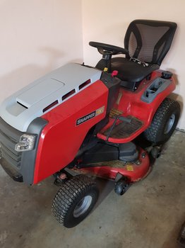

    Honda купленная 7 лет назад до сих пор работает как часы. Первые три года использовалась каждые две недели для выкоса участка ~ 40 соток, думал сдохнет она, и я с ней, весь вопрос кто из нас раньше)) На четвертый год решил, что больше это терпеть нельзя и взял пиндоссский Snapper NXT:
    С Хондой тратил на покос часов 6-7, с этим полтора-два часа.
    Возвращаясь к Хонде - трудится по сей день, докашивая там, куда на минитракторе залезть трудно/лениво крутиться. За все время только замена масла/фильтра ежегодно, плюс один раз пару лет назад комплект ножей. Реально неубиваемая техника.

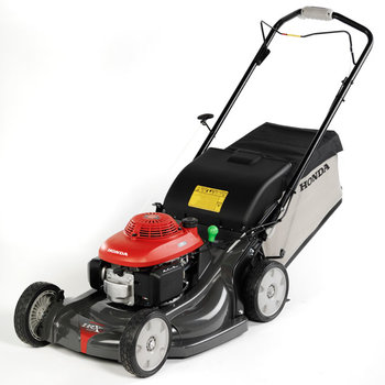

    На память точно модель не помню, но из того, что нашел сейчас на сайте у Хонды из актуальной техники - один в один эта:
    Honda HRX 537 VKE
    Ценник нынче конечно...:help:.
    PS. Штуцер для промывки да, подверждаю, бесполезная ерунда. Проще завалить на бок и как следует промыть.

    После покупки дома купил газонокосилку Husqvarna, через год поменял её на Honda HRX 537 очень доволен, на ручки два лепестка позволяющие плавно изменять скорость движения, большой мешок, система поддерживающая постоянную скорость ножа, мощный мотор, лёгкий старт, единственный минус она тяжеловата но так как самоходная то напрягает только когда надо обратно отодвинуть назад.

    У меня тоже Honda 537, только HYEA. Сделана и работает супер. Скорость хода можно плавно регулировать, удобно. Четырехтактный движок. Большой мешок для скошенного. Мульчирование есть, двойные ножи. Но.. тяжелая она что пипец. Если ровный участок и большой то гут, а вот если вертеться надо или на склоне работать то сложновато. Сейчас думаю для себя что лучше бы что полегче взять... Или робота какого в идеале, чтобы ползал сам и стриг, да еще и траву скошенную девал бы куда:)

    На модификации HYEA тип привода гидравлический, в отличии от вариатора на VKE. Соответственно добавляется несколько плюшек: обороты регулируются отдельным рычагом, скорость тоже отдельным, ножи тоже рукояткой отдельной включаются (то есть в отличии от VKE она может стоять и молотить в холостую с выключенными ножами), плюс модификация с электростартером бывает от ключа. ХЗ насколько это оправдывает +10 тыр к ценнику, тут уж каждый сам для себя решает.
