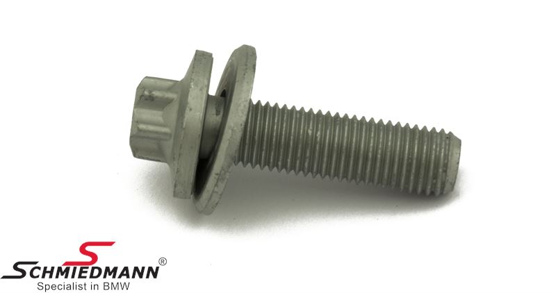

    не помните , какие болты крепят супорт к ступице?(головка на 14 проскальзывает)
    похоже прикручем на BMW 34106864424, подскажите какой головкой открутить?
    #49 fuzion52, 2 сен 2020

  20. Prostof
    Prostof Живу я здесь
    19 янв 2014
    9,632
    Болт Торкс, Карл. Крутить метрическим ключом, вы в своём уме?!:help::help::help: Существуют головки под эти болты...И для чего вы его собрались крутить?! Разве что только тормозные диски поменять...
  21. avgor123
    avgor123 Старожил
    26 мар 2010
    4,208
    Если речь о креплении направляющей к ступице, то, насколько я помню, там не торкс, а обыкновенная шестигранная головка на 18.

  22. andrey a w
    andrey a w Старики-разбойники
    21 фев 2009
    14,402
    Канада
    Не нужно ничего вспоминать.
    Если тебе такие ключи и болты в большую новинку , лучше ручонки в стороне держать.
  23. andrey a w
    21 фев 2009
    14,402
    Канада
    Не направляющей , а суппорта , наверное ??

  25. Prostof
    19 янв 2014
    9,632
    Пацаны, вам же дали оригинальный номер болта, который используется только на М-спорт машинках, никакой скобы там нет, суппорт не плавающий, крепится к кулаку болтами Торкс М12х1,5, чо ванговать то:eek::eek::eek:

  26. avgor123
    avgor123 Старожил
    26 мар 2010
    4,208
    Никто не говорил про тормоза М-спорт.
    А ссылка на болт была предположительной.
    Кстати, по каталогу этот же болт, якобы ставят и на обычные тормоза, но по факту стоят обычные шестигранные.
    У меня точно были обычные.
  27. andrey a w
    21 фев 2009
    14,402
    Канада
    Я колхозник.
    И весь тормозной механизм , который крепится к кулаку называю суппортом.
    Привычка такая.
    А вот как раз направляющие , это которые соединяют подвижную и неподвижную части ( только это для меня направляющие), они упомянутым уже шестигранником всегда крутились.
    Торкса там не припомню.
  28. avgor123
    avgor123 Старожил
    26 мар 2010
    4,208
    У меня привычка другая )). Да, в направляющих пальцах внутренний шестигранник на 8.
