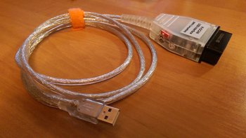

    Подскажите пожалуйста как это проверить?
    Купил шнурок, к нему была ссылка на скачивание INPA, KFP и NCS-Expert, все установил, но машину комп не видит..
  5. Lexich
    Lexich Живу я здесь
    12 сен 2011
    10,585
    Скорее всего надо перемкнуть 7 и 8 контакты на колодке шнурка.
    dmsid нравится это.

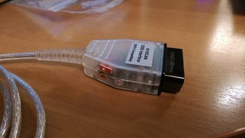

    Может быть, но шнурок продавался как для БМВ, но все может быть.
    Скпжите, а этот переключатель в каком положении должен быть?
    В инструкции ничего о нем не написано..
  7. jerky
    jerky Завсегдатай
    28 фев 2016
    631
    Этот переключатель как раз замыкает и размыкает пины. Попробуйте и так и так.

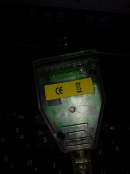

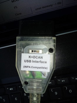

    А, у Вас сразу с переключателем.
    В каком положении в Вашем случае не знаю. Надо проверять методом научного тыка. А также я ещё бы проверил рабочий ли этот переключатель, а то они часто изначально не рабочие.
    Я себе сам делал замыкание/размыкание 7 и 8 пинов.
    На моём Е83 без замыкания комп не видит нормально машину.

  9. matviecs
    matviecs Участник тусовки
    23 окт 2016
    94
    Польша
    Проверил переключатель - он замыкает 7 и 8 пин в самом крайнем левом положении.
    Но все равно программа не видит автомобиль...
