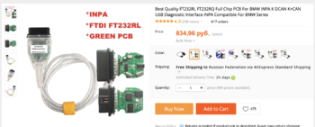

  21. Andrey!
    Andrey! Абориген
    19 ноя 2010
    2,381
    не совсем...
    вот это...
    но проще на авито купить на 500 рублей дороже...чтоб не ждать и если вдруг нерабочий, то быстро обменять...
    ну а потом софт..
    ISTA D (Rheingold) + INPA для диагностики, NCS expert для кодирования, WINKFP для прошивания блоков
    мануалов море)
    matviecs нравится это.
