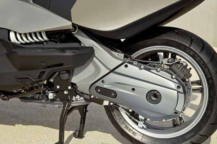

    а где то было же тут про то как правильно смотреть натяжение цепи через смотровое окошко..
    есть на второй странице ))) все доходчиво. Надо посмотреть на свою цепь )

    А есть фото у кого как там и что и где окно это смотровые?
  12. POWER320
    POWER320 Старожил
    2 окт 2009
    6,467
    Планку открути где цепь, пластиковую с надписью БМВ и там метка будет, увидишь.

  23. Dimoncheg2la
    Dimoncheg2la Новичок
    25 фев 2019
    14
    Что за метка не понял.Открыл посмотрел и закрыл.
