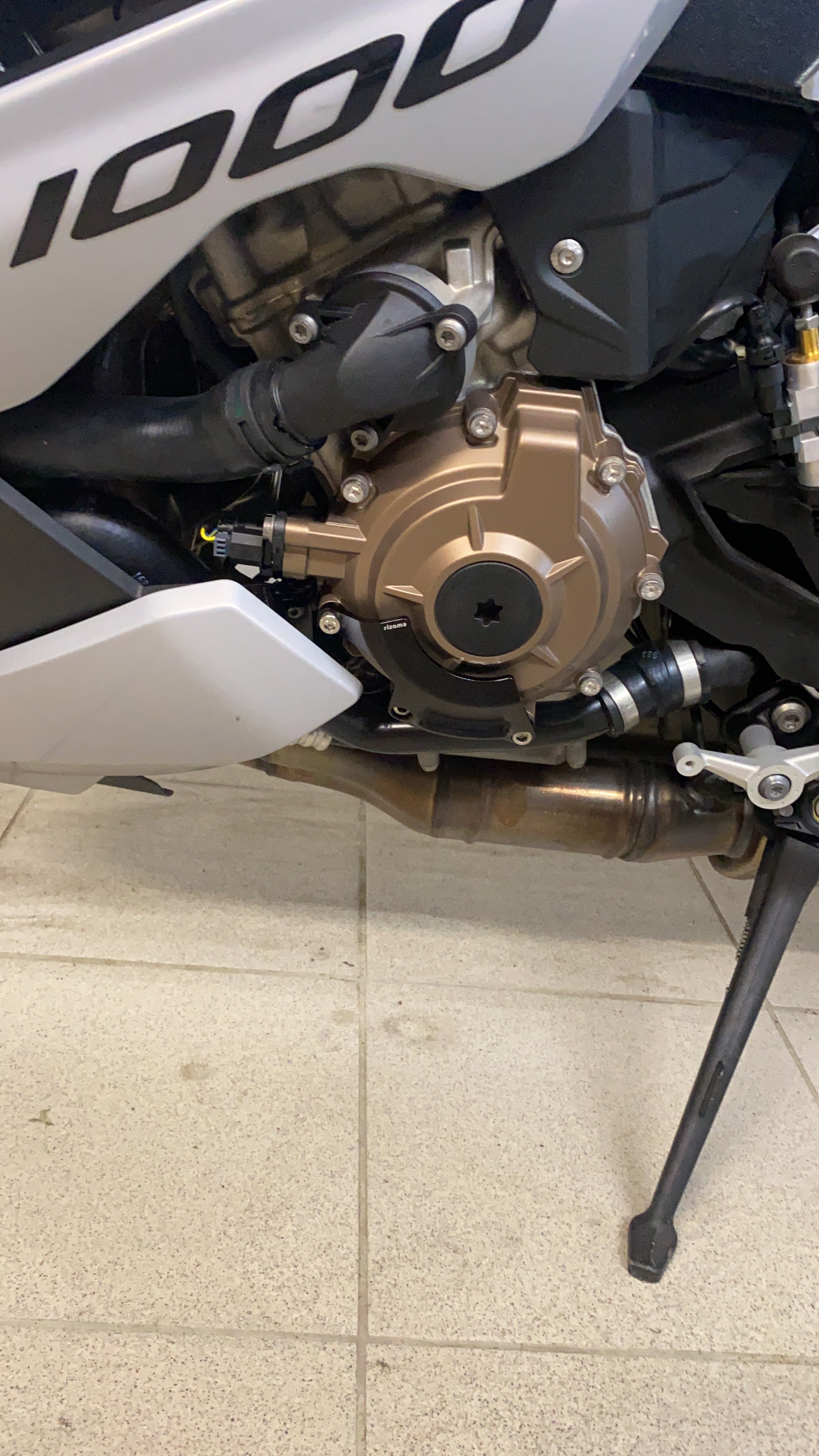

    Ну собственно поставил Ризому, мне нравится. Посоветуйте разширитель для лапки, а то мой уже успел провалится на асфальте и чутка крышку поцарапал.
    9A6356C5-CF18-4304-B044-0F4EF28681F8.jpeg AE7404D6-C1D5-4E5B-8E60-2281396F7B14.jpeg
