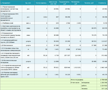

  8. Semperito
    Semperito Завсегдатай
    19 авг 2010
    497
    например, часть в отношении фундамента
  9. lu©ky
    lu©ky Старики-разбойники
    17 окт 2007
    44,056
    Выше писали, что материалы на всю коробку 1,3млн.
    А тут только на фундамент 1,2ляма на материалы.
    Вам не кажется это странным?
    * А первые два пункта это что? Кто-то решил запроектировать фундамент и закладные под инженерные системы без самого дома?
    #189 3 сен 2025
  10. Semperito
    19 авг 2010
    497
    Да, Вы абсолютно точно заметили!
    видимо, в этом фундаменте уже заложили и стены, и крышу, и даже половину отделки.. или наоборот, что-то неверно в другой калькуляции
    Рязанец и lu©ky нравится это.
