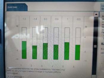

  5. Komraderu
    Komraderu Участник тусовки
    25 дек 2015
    195
    Ярославская обл.
    Регулировка плавности хода показывает коррекции форсунок в реальном времени, там руками ничего откорректировать нельзя. Выглядит это как на прикрепленном фото. Здесь можно субъективно понять состояние форсунок, в случае если тнвд начал стружку гнать(что к пробегу 200+ не такая уж редкость) или просто форса помирает. Если у аФтора темы всё гуд, пусть ездит и радуется, и не хрен темы в пустую создавать.

  6. Komraderu
    25 дек 2015
    195
    Ярославская обл.
    Та функция, где нужно вносить номера форсунок, называется "коррекции впрыска топлива инжекторами" ну или как то так, дословно не помню
