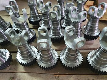

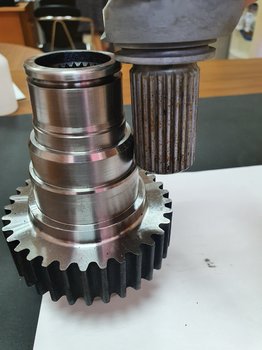

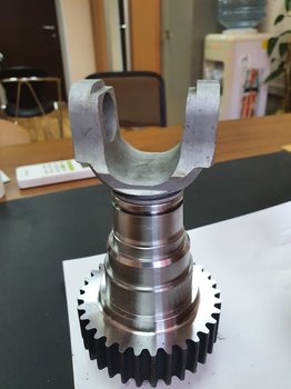

  16. Олег72.tmn
    Олег72.tmn Новичок
    Регистрация:
    25 май 2020
    3
    Тюменская обл.
    Доброго времени суток. Добавляю фото вала раздатки и карданчика ATC 450. Российское производство. Объемная закалка(цементация), на карданчик дополнительно сделано газотермическое напыление на основе карбида хрома. Если кому интересно избавится от проблемы "дзык-дзык-дзык" звоните +79044900190 (Гарантия 24 мес.Продукция имеет Сертификат соответствия).
