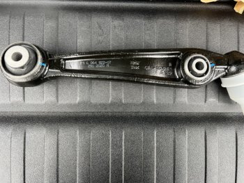

  28. speedlizard
    speedlizard Участник тусовки
    23 апр 2021
    35
    Вот оригинал. Выбито THK
      4.3 МБ
      273
      2.9 МБ
      256
    RDV33 нравится это.
  29. slavec
    slavec ...всегда!
    24 авг 2009
    3,244
    А можно фото пыльника шаровой? Очень интересно, поскольку сегодня купил оригинал, но там trw..
  30. RDV33
    RDV33 Завсегдатай
    14 дек 2011
    324
    Владимирская обл.
    Я брал у дилера рычаги,написано THK.
    Если trw,то это скорее всего поддельные рычаги,на драйв2 недавно обсуждали.
    И стоит этот «оригинал» очень дёшево 11-12 тысяч. Ходит говорят 8-10 тысяч.
