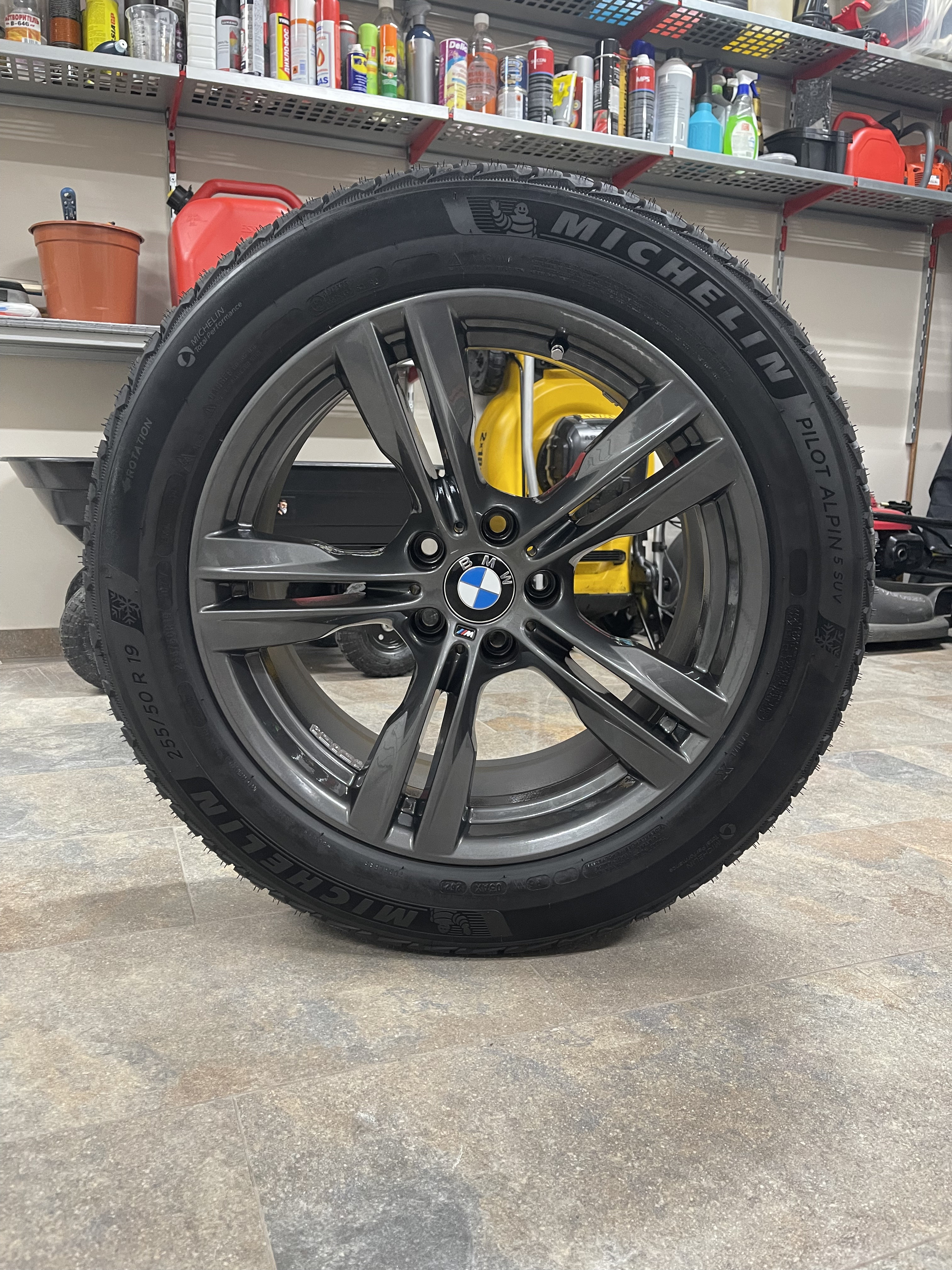

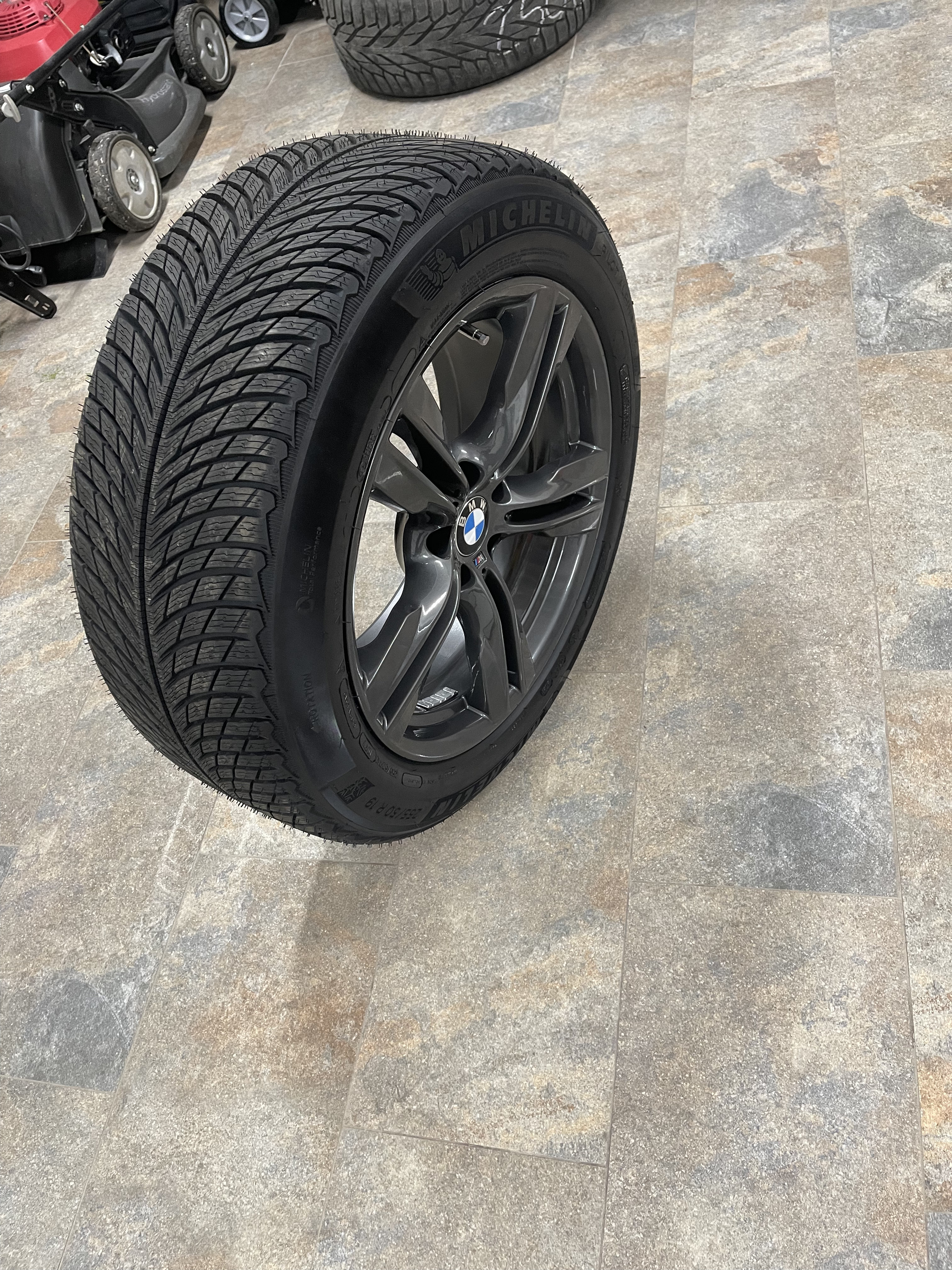

    Одноширь стиль 467. Все без проставок. Вылет не знаю, по докам он для F15 - купил этот комплект на зиму вместе с машиной в салоне, только покрасил в графит. На нем стоит Мишка зимняя.
    Вот что справочник показывает 19x9J ET37
    #71 -=Painkiller=-, 14 сен 2021
