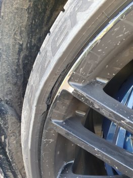

    2 мая, проехал более 300км на нулевом давлении, runflat pirelli 245/35R21 - изолента на переднем правом. Лопнул борт на обычной трассе, за секунду давление в ноль. Долгие терзания, ехать или эвакуатор, но в итоге с пассажирами и машина битком с боксом - нормально дополз. Диску пофиг, резина как новая, но восстановлению не подлежит. Надеюсь - заменят по гарантии.
    Скорость 80-100км/ч, на нервной дороге аккуратничал, пробивало до диска - заметно. Так по трассе идёт, ощущения неприятные только в колее, но на обгон можно нормально идти.
    Понимаю, что при необходимости поехал бы и 600 км, долго только это.
    А так слава богу нашёл бу на замену.
