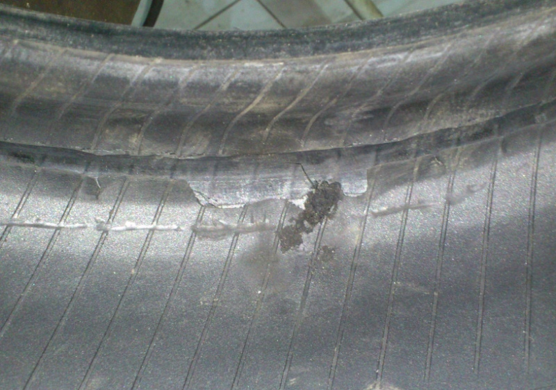

    Я тут в очередной раз удивился ранфлету... Загорелась лампочка в порошкино, доехал до дачи 10 км. Померил давление в колесе - нуль. Снял колесо, накачал 2.7... Еле пузырится по старому жгуту... Через часа три померил давление - 2.4 то есть оно зажгло лампочку когда колесо было уже пустое... Ну или почти совсем пустое... До шиномонтажа проехал еще 10 км... Открыли колесо - там писец внутри.... Где то горсть мусора, послоившийся внуиренний слой и потрескавшаяся резина вокруг жгута... Это колесо просто могло разрушиться в любой момент имха... Снаружи же ноль признаков... [​IMG]
    Поставил заплатку потошнил домой. Надо куплять новую летнюю резину. Вообщем ранфлет гавно какоето... Неранфлет имха безопаснее...

    Начнем с того что вы сам себе злобный буратино
    Кто вам мешал остановится и посмотреть что с колесом?
    Кто вам мешал подкачать его и спокойно доехать до дачи
    Ранфлет свои функции выполнил, а вот угробили его вы сам
    Научитесь пользоватся ранфлетом

    Научите пользоваться ранфлетом. Прочитал мануал... Там ничего про остановиться и проверить давление не написано... Написано что можно ехать до шиномонтажа вдаль. В комплекте к авто насоса нет, манометра нет... Что я сделал не так?
    Вам я показал пример того что ранфлет не только безопасная вестчь, но и опасная тоже. Более тогоего к примеру очень не советую лечить жгутиками и при любом проколе очень советую разобрать и посмотреть что там внутри... А еще лучше выкинуть и заменить... Но далее возникает прикол ибо менять то надо минимум пару колес, а лучше все четыре.... Износ то образуется, а на разных колесах ездить некомильфо. При стоимомти ранфлета 150-200 евро за колесико недешево получается недешево получается... А бушь иканомить - см картинку. Послоится внутри, а ты об этом нивжисть не узнаешь...

    Особенно жестко к эксплуатации ранфлет относятся в Германии. Легально НИ ОДИН шиномонтаж не возьмётся там НИ ЗА КАКОЙ ремонт этой резины.
    Так как имеет представление о процессах, (в том числе и в итоге обнаруженных автором) которые будут происходить с шиной в зоне ремонта. А на автобанах Германии ещё не мало осталось участков "анлимитед".

    57,212
    Хммм... 12 жгутиков в колесе... В последних 20 сношенных в ноль неранфлет колесах у меня было три жгутика... В текущих 4 ранфлетах, где осталось 4 мм протектора, 7 жгутиков... Явно еще один аргумент против ранфлета, если он все гвозди на дорогах собирает...

    Именно так. И мой пример как раз показывает, что ранфлет ремонтить нельзя, включая установку жгутиков. Ранфлет явно одноразовая шина, те, кто катает с 12 жгутиками неправы, как и те, кто катает с одним жгутиком. Получили гвоздь шину надо минимум разобрать и оценить повреждения. Пример тому опубликованная фотка.
    Ранфлет шины могут просто неужиданно развалиться на 200 кмч просто потому что они получили внутренние повреждения при прошлом проколе, а вы ни сном ни духом- поставили жгутик и радовались...

    Есть. То что вы пишете в теме, а я таки прочитал все, говорит о двух вещах
    1. Вы не читали мануал к авто
    2. Вы пользуете ранфлет шину как неранфлет шину и ранфлет вам не нужен. Вы пользовали обычную бескамерку? Ее так же можно пользовать, как вы пользуете ранфлет. То есть подкачивать и ездить. Я об этом тоже уже писал. Причем лампочка так же отлично показывает падение давления в неранфлете.

    Ладно попробую объяснить
    Ранфлет по функционалу не чем не отличается от просто колес и при проколе ведет себя также - спускает а вот дальше :
    На просто колесе вы останавливаетесь и смотрите что и как если саморез вы качаете колесо и потихоньку едете к ближайшему шиномантажу или ставите запаску
    Так кто ж вам мешает с ранфлетом поступить также - остановится и понять в чем дело
    Если саморез - накачать и НЕСПЕШНО ехать в шинку
    Ранфлет как и просто колесо разрушается от нагрева при езде без воздуха, уберите причину и не будет разрушения
    И всех делов то
