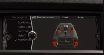

    Разумеется.
    Но я тоже попадал, когда порвал правый борт ранфлета в хлам, а система молчала.
    И если есть возможность вывести перед глазами давление, то почему нет? Можно увидеть падение во времени.
    Вот абсолютно ненужная инфа.
    Лучше бы вместо нее давление вывели.
