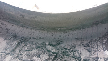

    у меня ранфлет внезапно стал спускать по 0.1 в неделю, долго искал гвоздь пока не снял с диска резину, внутренняя трещина по всей окружности резины в районе "усилителя" - попал гдето в яму, снаружи ничего не видно, а изнутри треснула от повреждения по кругу. хорошо во время поменял, так бы лопнуло на скорости аналогично как на видео выше

    Датчики работают не всегда :( выше описывал свой кейс.... Потом у меня был еще один кейс, когда я пропорол колесо и доехал на нем км 80. Наудивление никакой трещины и внутренних повреждений на нем не было, хоть колесо и нагрелось настолько, что вонять стало... А в первом случае я не знал, что оно пустое, ехал быстро и трещина была... Как раз москва-питер проехал

    54,672

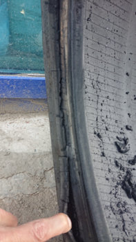

    Подкачал и дальше поехал, но эта шина Пзиро ранфлет 275/35/20 Германия и дальше потихонечку травила. Снял колесо, закинул в корыто с водой- травит по крайнему снаружи ряду шашек протектора - едва заметная кольцевая трещина по всей окружности.

    По сути, этот ранфлет начал разваливаться, хотя износ от силы 40% и давляк регулярно мнжманометроммв гараже проверяю)))

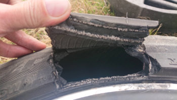

    Ранфлет жесткий, а место где обод бортирунтся совсем слабое и его ободом пробивает насквозь. Во, даже фотку нашел.

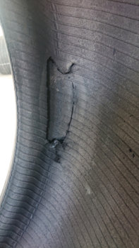

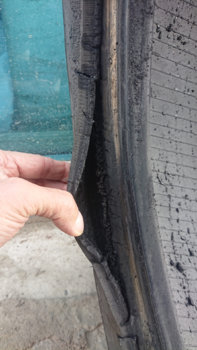

    НО обычный прокол саморезом держит обычная шина, неранфлет. Обычно один саморез это стравливание полатмосферы в неделю. Я как-то пробил боковину на обычном колесе - оно спускало за примерно километр езды с 3 до 0.5 атмосфер. Пока доехал до шиномонтажа подкачивал раз пять. Лень было запаску доставать... При подобном раскладе с ранфлтом проехал 80 км. ранфлет выкинул, ибо боковина не чинится у него, но внутри все было хорошо... На ранфлете порвал боковину об поребрик до огромного фуфла... решил проверить что будет... типа ранфлет же и колесо все равно в помойку... проехал весь зсд - там километров 30, ехал не быстрее 110. При съезде с зсд на кад загорелась таки лампочка проблем с колесом наверное в этот момент фуфло порвалось и колесо спустило... по каду ехал не быстрее 80 и авто плохо себя вело, то есть его несколько болтало (правое заднее колесо). Когда доехал до дачи, то из открытого окна было слышно скрип колеса с оборотами этого самого колеса и оно воняло жженой резиной, было очень горячим. Я думаю, что там внутри жесткий диск боковины терся об мягкую резину боковины, то есть колесо рассоилось внутри - это и скрипело и воняло... Колесо было конти какой-то контакт вроде премиум контакт 6. Оставшиеся три колеса отлично продались на авите. Часа за два. Себе купил другой комплект.
