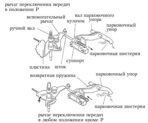

    Вот это новость.. Что коробке сделается-то? Режим паркинг включает нейтральную скорость и блокирует ведущие колеса (вставляется стопорный штырь в диск - именно поэтому при постановке в паркинг машина слегка качается вперед или назад, диск доворачивается до входа штыря в отверстие). Короче если паркинг на ходу не включать, ничего с коробкой не случиться (а на ходу на парковку и не поставишь). В общем надо очень сильно постараться чтобы сломать (на машинах с обычным рычагом КПП можно на ходу заблокировать все колеса, чтобы машина подумала, что стоит, поставить паркинг и отпустить тормоз, тогда есть вероятность того, что стопорный штырь срежет, но и это не убьет коробку - на парковке катиться будет только), у нас за этим следит электроника, и так сделать в принципе не реально..
    На переднем приводе еще имеет ставить на ручник (тогда все колеса заблокированы), у нас при постановки машины на паркинг, передние колеса свободно вращаются.

    Парковочный механизм механически блокирует АКП в целях предотвращения скатывания автомобиля при его парковке.
    Принцип действия.
    При установке рычага переключения передач в положение Р ручной вал (manual shaft) и пластина (plate), поворачиваясь в направлении стрелки, передвигают шток (rod) блокировки через вспомогательный рычаг (parking assist lever) в направлении, показанном на рис. 34. Шток воздействует на кулачок (cam), который толкает парковочный упор (parking pawl) вверх и упор входит в зацепление с парковочной шестерней (parking gear) АКП.
    Во всех других положениях рычага переключения передач, кроме Р, парковочный упор удерживается от зацепления с парковочной шестерней возвратной пружиной (return spring).

    имелось ввиду именно что есть возможность что срежет стопор. и да, при этом коробка будет работать ,но без паркинга.

    Если просто под уклоном стоять будет, то не срежет.. Ну разве что уклон будет почти вертикальными и кто-нибудь еще на тросу протащит пару километров...
