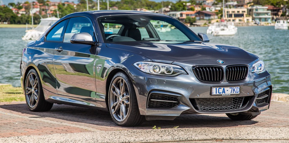

    А вот этот серебрянный ус посередине решетки он отдельно от неё как-то идет, или это одно целое с решеткой?
    https://s3.caradvice.com.au/thumb/960/477/wp-content/uploads/2015/01/BMW-M235i-6-e1422425705397.jpg
  18. MMt
    MMt Старожил
    6 сен 2012
    5,957
    В инете пишут, что дырявая и без уса - это для США-шных машин, а сплошная с усом - для европейских. (Поэтому не находил в каталоге, очевидно, т.к. я для своей искал.) И ус - это цельная с решеткой запчасть. Получается из две надо покупать и обе без усов, т.к. одна с серебрянным усом, другая без, будет выглядеть отвратно.
