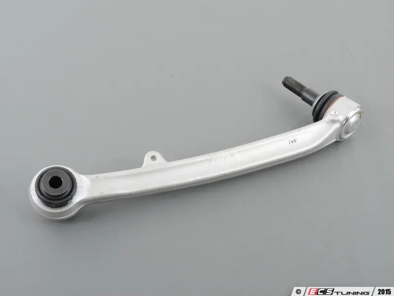

    Я бы предпочел этим рычагам верхние опоры. Стандартные рычаги и так на ШС, опоры проще регулировать и колесо остается на своем месте. С этими рычагами при большом развале колесо уйдет вперед и будет цеплять арки.

    А к рычагам Lemforder нужна или не нужна 2 x PFF5-1902GBLK ? А то показания расходятся, кто пишет только про 2 x PFF5-1901GBLK, а кто про все четыре. И датчика величины дорожного просвета - это для того чтобы фары что ли светили нормально, или для чего он? Если изначально подвеска пассивная, или если потом амортизаторы-пружины будут меняться - он нужен?

  7. corsalet
    corsalet Завсегдатай
    15 май 2009
    1,255
    если ты ставишь рычаги от м серии, то там стоит заводской шс и там менять нечего.
    с резинкой остается только передний рычаг и ты выбираешь без эксцентрика PFF5-1901BLK или с эксцентриком PFF5-1901GBLK
    как минимум для фар датчик нужен. без него или с неправильно прикрученным могут уехать вниз.
  8. MMt
    MMt Старожил
    6 сен 2012
    5,957
    То есть по сути нужны
    Lemforder 38258 01
    Lemforder 38259 01
    И две PFF5-1901GBLK
    И для фар BMW 37 14 2 283 867 ?

    Проконсультируйте всё таки плз по рычагам? Нужно то что по ссылкам?
    И какие на таком конфиге можно поставить углы будет, в смысле , от стока до скажем двух градусов можно развал будет делать? Или сток на таких уже не выставишь?

  19. krisa9977
    krisa9977 Старожил
    20 апр 2009
    5,444
    нужно все из этого. Будет примерно -2 градуса. Либо покупай верхние опоры, тогда можешь выставлять развал какой хочешь

    А, он на морде просто без регулировок получится около 2? Ну нормально. А с задом тогда что делать? У тебя сзади какие развал и схождение стоят?
    И я правильно понимаю, что рычаги примерно градус развала добавят, а профлекс нужен чтобы кастор увеличить?

  22. krisa9977
    krisa9977 Старожил
    20 апр 2009
    5,444
    Зад на максимум ставишь на сток железе, там всего более не мене хватает. Powerflex нужен чтобы уменьшить кастор, а не увеличить, так как с рычагами от м4 он увеличиться слишком сильно
