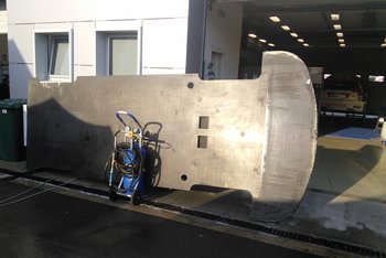

    Вот я фотку сохранял, уже не помню даже от чего и зачем, но вроде это какой-то совсем простенький хэтч, который под гонки переделали... может tcr класс или как-то так
  29. SuperDrummer
    25 ноя 2012
    21,707
    Это или TCR, или Камеди. Если Камеди, то там "простенькие переделки" таковы, что сезон на этих вёдрах стоит больше сезона в Каррера Капе.
  30. MMt
    MMt Старожил
    6 сен 2012
    5,957
    Значит точно TCR, так как про камеди я даже не слышал никогда.
