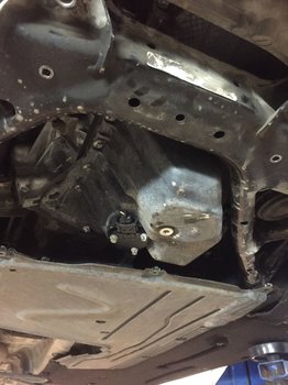

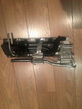

  30. krisa9977
    krisa9977 Старожил
    20 апр 2009
    5,444
    После долгих раздумий все таки решил оставить и не продавать м235. Автомобиль реально очень классный и в отличии от всяких GT3 прочих чисто трековых корчей, по мимо трека, это еще и очень приятный автомобиль на каждый день.
    Поставил систему смазки от M235R (она же стоит на М2,М3 и М4). Все встало штатно и отлично работает. К дополнению к ней купил оригинальный BMW маслокулер, который ставиться на штатное место в левую ноздрю на штатные кронштейны с воздуховодами. При этом не надо ничего резать, что дает возможность в любой момент его демонтировать и все вернуть в штатное состояние. Перед установкой доп кулера проехал несколько быстрых кругов по треку с новой маслосистемой. Температура масла на треке упала, видимо на стандартной маслосистеме возникает небольшое масленое голодание, что ведет к дополнительному нагреву коленвала и с ним всего масла в системе. В итоге пока не вижу необходимости устанавливать доп кулер. Подожду лета и жары там посмотрим.
