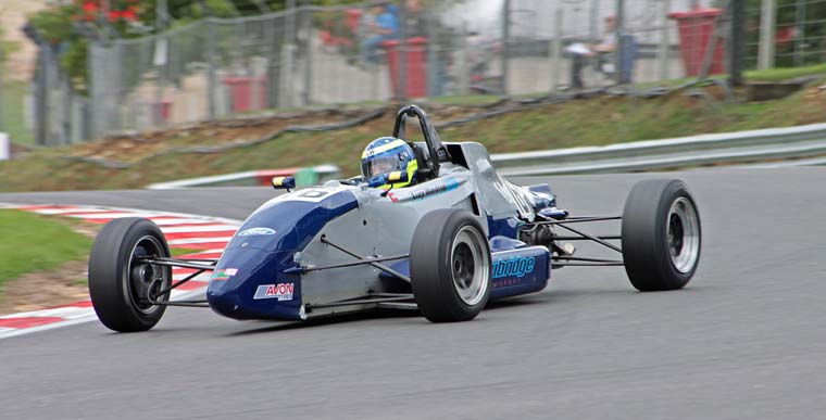

    Чтобы точно не ахтунгом было на трек выезжать, надо уже в сторону чего-то такого смотреть. За близкую сумму к цене доработок до "лучше М2" можно найти в Европе, но едет уже правильно.
    Ну или про Карреру здравые слова были.

    А от парковки около дома до трека доехать на этом как? И как снег изнутри вытрясти после стоянки? Дождь-то можно - дырочку в полу проделать...

    Тогда Каррера. Эта штука должна ездить на прицепе или в трейлере.

    Вариант Ауди-Оллроуд плюс Формула Форд на прицепе - это, конечно, более правильный вариант за бюджет Карреры.

    Для редких трек-дней норм. Когда встаёт вопрос о ковшах и ремнях, чем быстрее поймёт человек, что надо прыгать сразу в спортивную машину, тем лучше (и дешевле).
    По городу в ковшах ездить - мазохизм.
