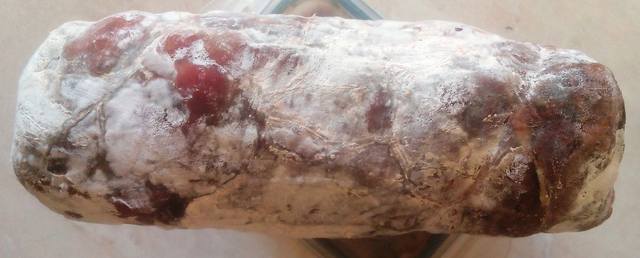

    wine_dealer Абориген
    2 ноя 2011
    2,775
    А это не колбаса)
    Утиные грудки целиком затолкал, давно так хотел сделать (еле еле влезли - что то с выбором черевы что то жестоко ошибся).
    С вечера до утра на кухне провисели.
    Теперь на месяц в холодильник.
  19. The Healer
    The Healer Старожил
    27 дек 2014
    5,256
    Да понял я - вон, утиная кожа неповрежденная видна.. Просто - решил рассказать.
    А у меня натуральная черева есть, и есть фиброуз 50 мм. Он-то, кмк, более подходит для этого - он значительно крепче черевы.
  20. wine_dealer
    2 ноя 2011
    2,775
    Догадывался, но не был на 100% уверен, вот и решил написать - тем более что мы здесь не вдвоём)
    Возможно ты прав, что подходит лучше. По крепости не знаю, но по калибру точно подойдёт лучше. Проклял всё, прока запахнул.
  21. The Healer
    The Healer Старожил
    27 дек 2014
    5,256
    Так технология "запихивания" есть - надо найти или сделать воронку с горловиной по диаметру черевы, на горловину натянуть череву, и набивать ее, как колбасу. Ничего особо трудного нет. Воронка отлично получается из современных молочных бутылок.
    ЗЫ. Я бы еще всю "колбасу" наштриковал бы иголкой и запаковал на ночь в вакуум - чтобы весь воздух из толщи мяса вышел.

  22. wine_dealer
    2 ноя 2011
    2,775
    Вот, заражение прошло успешно)) В первые получил участки с мягким и пушистым белым покровом (пока ещё не разрослась сильно, только местами есть).
    [​IMG][​IMG]
    Давно заметил - не любит плесень места где пожирнее, на фото это видно.

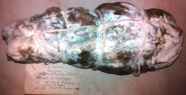

  27. Svetlana Y.
    4 фев 2010
    14,465
    А как заразить свиную шею плесенью с колбасы? И шея эта набита во что?
    Можешь рассказать, как делал, как стартовую культуру применять, ну процесс приготовления коппы в домашних условиях?)
  28. wine_dealer
    2 ноя 2011
    2,775
    Всего не расскажу, тут полёт фантазии может быть весьма широк)) Я по совету The Healer читал блог Сергея Дежнюка, а вот тут отдельно его рецепты http://meatreview.com/author/sergey-dezhnyuk/ ди вообще сайт полистайте.
    У меня шея была в синюге. Первый раз заразил просто натер и позже обложил шкурками от колбасы (поверхность к поверхности). Вторую уже по другому - кинул шкурку от колбасы в воду (смыв в неё тем самым культуру) где сенюгу позже размачивал.
    Сейчас плесень живёт в холодильнике, и если что то подобное кладёшь вялиться - само обрастает))
    The Healer нравится это.
  29. wine_dealer
    2 ноя 2011
    2,775
    Из последнего:
    Что называется - были и стало. В прошлом мираторговсая мраморная говядина, которая должна была стать парой добрых стайков, да не стала)) Засолена, засунута в синюгу и заражена правильной плесенью. Сейчас ей что то около месяца - думаю что до готовности ещё месяца три пройдёт.
    Посмотрим.

  30. wine_dealer
    2 ноя 2011
    2,775
    А вот ещё.
    Свиная шея - зарезал на новый год. Вялил пол года. Вот с ароматом что то не то, а на вкус вполне. Думаю что сказалось то что пару дней выдержал в тепле прежде чем убрать в холодильник.
    Шею тоже в Мираторге покупал, по моему жирновата.
