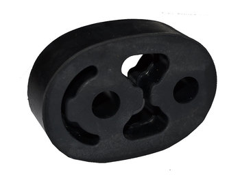

    Порвались опять,времени не было ждать,заехал в грузовые запчасти,купил газоновские (40р штука) на подвес налезли легко с мылом,поставил,не хуже оригинала

    А фото где

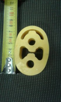

    Там без фото все просто...Тоже последний раз поставил ГАЗовские по 30р штука:facepalm:(то-ли от газели,то-ли от Волги)--но думаю что протянут недолго(оригинал с железом внутри а эти просто резина)
    Есть такие полиуретановые:shock:-ХЗ...надо испытать:D-а так резинки встают 1 в 1:thumbup:(отверстия великоваты но из посадочных не выскакивают:nod:)

    EWSA4668[1].jpg Она довольно таки жёсткая,посмотрим

    Поставил резинки Fa1 и в нижний просвет вложил кусок мягкой резины для уменьшения нагрузки на тонкие перемычки. Вибрация не увеличилась, долговечность возросла в разы.

    Ставил такие,на год хватило

    Что потом? Боковые перемычки порвались, или что?

    Оторвались центральные части куда вешается глушитель
