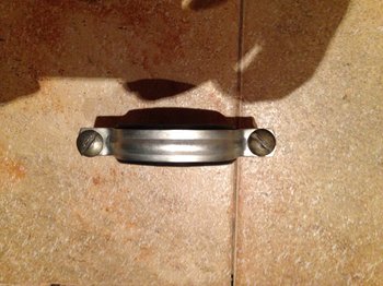

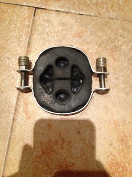

  27. ALIEN(Чужой)
    ALIEN(Чужой) Абориген
    21 июн 2011
    2,437
    Волгоградская обл.
    Основа https://www.drive2.ru/l/483870604324241633/ (крепление глушителя ВАЗ 2170 Приора, 21701203073), моя доработка ( Скоба металлическая 48х30). Но не удалось испробовать.

  28. ALIEN(Чужой)
    21 июн 2011
    2,437
    Волгоградская обл.

  29. kentulya
    kentulya Абориген
    23 янв 2008
    2,298
    Интересное решение
  30. ALIEN(Чужой)
    21 июн 2011
    2,437
    Волгоградская обл.
    Весь бюджет составил не больше 100 рублей, с учетом того что резинки заказывал через автодок, они там дешевле чем в магазине для ваза
