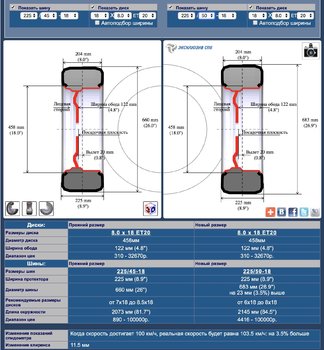

    У всех штатные штатные 225 45 18. Разница 5 - это не миллиметров, а процентов отношения высоты покрышки к её ширине. То есть при ширине беговой дорожки 225 мм, высота покрышки в штатном варианте составляет 45% от ширины.
    Вот тебе чтобы понимал визуально разницу:

    У меня стояла резина 225/50 18 Мишлен примаси 4. Ничего нигде не шоркало. До нее ставил 245/45 18 Триангл - тоже не шоркал. Если сомневаешься- померь перед покупкой. В крайнем случае, если варик, как ты говоришь, сладкий, потом сам продашь за те же бабки
