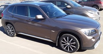

    CED0ED81-AD25-40B9-922B-C02F04A082CC.jpeg Вот 225/45/17 , разгон лучше

    по спидометру или по gps? :)

    По рейслоджику. Максималка меньше ессно
