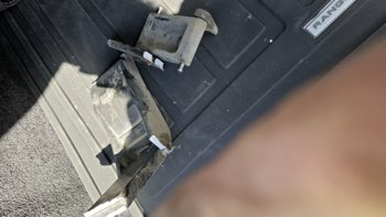

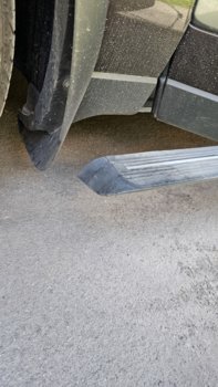

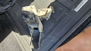

    Оторвал крепление подножки. Выглядит так) подскажите, куда с таким ?) Можно купить крепление отдельно ? Или надо поднимать машину на подъёмник и смотреть? Спасибо
    И можно ли ездить, заблокировав пороги? А то хз, на скорости чтобы не отвалися

    Цена у дилера 192 000)
    С наличием проблемы, по 30000 есть, но есть типа бу за 8000, в наличие, но выглядит по другому.

    Аккуратно съезжал с бордюра. Жёсткий удар. Отвалилось переднее крепление, порог туда сюда ездит. Заблокировал, есть функция в меню. Боюсь, чтобы на ходу не отвалился

    сними порог, на всякий случай. Кронштейн отдельно не найти? Или это у дилера он стоит 192? Они совсем там с дуба рухнули что ли... На авито смотрели?

    Кронштейн 192) мастер сам в шоке)
    Пообещал сег найти что то, есть много замен, от 10 000 до 30 000, сег постараюсь решить. На подъёмник по любому

    Нашли за 20000 неоригинал, меняю
