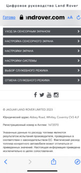

  11. Потифар
    Потифар Старики-разбойники
    9 фев 2011
    83,847
  12. Ираклий
    Ираклий Старики-разбойники
    15 янв 2003
    15,881
    Эх, у меня 19 гв) но досмотрю до конца, может найду)) спасибо !

  22. Вадим...
    Вадим... Старожил
    2 мар 2010
    4,199
    Красноярский край
    https://t.me/lrclubcomchat здесь узнавай, может активируют. Раньше это дилер делал, теперь увы…
    А мотор то какой у тебя? А то уже про два аккума пишут.
  23. Вадим...
    Вадим... Старожил
    2 мар 2010
    4,199
    Красноярский край
    Служебное меню? Где, покажи!

  25. Потифар
    9 фев 2011
    83,847
    Ну инструкцию почитай
  26. Вадим...
    Вадим... Старожил
    2 мар 2010
    4,199
    Красноярский край
    Служебный режим? Это режим valet, если что.
