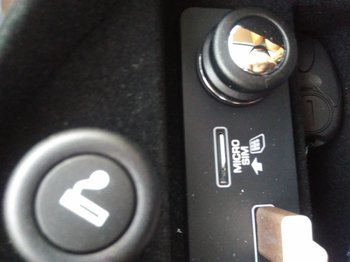

    Как правильно засунуть сим-карту в соответствии с этим рисунком?
  2. Pavel 777-97
    11 сен 2003
    54,556
    Меня уже порядком утомила эта дебиловатая английская логика.
    В случае "обрезанным углом вверх, микросхемой к лобовому" - "СИМ-карта не поддерживается"

  9. Pavel 777-97
    11 сен 2003
    54,556
    И все же) кто-то с работающим инетом/пробками может глянуть у себя как вставлена симка?
    Вангую, что обрезанным углом вниз все же)

    Стоит именно так, как показано на рисунке.
    Но у меня не все симки воспринимает, Теле2 пробовал- не работает.

  20. Pavel 777-97
    11 сен 2003
    54,556
    да, скорее всего дело в том что я пихаю не микро-сим, а нано-сим в рамке под микро-
    придется брать другую симку, чисто микро-
    и еще строго под инет чтоб была
